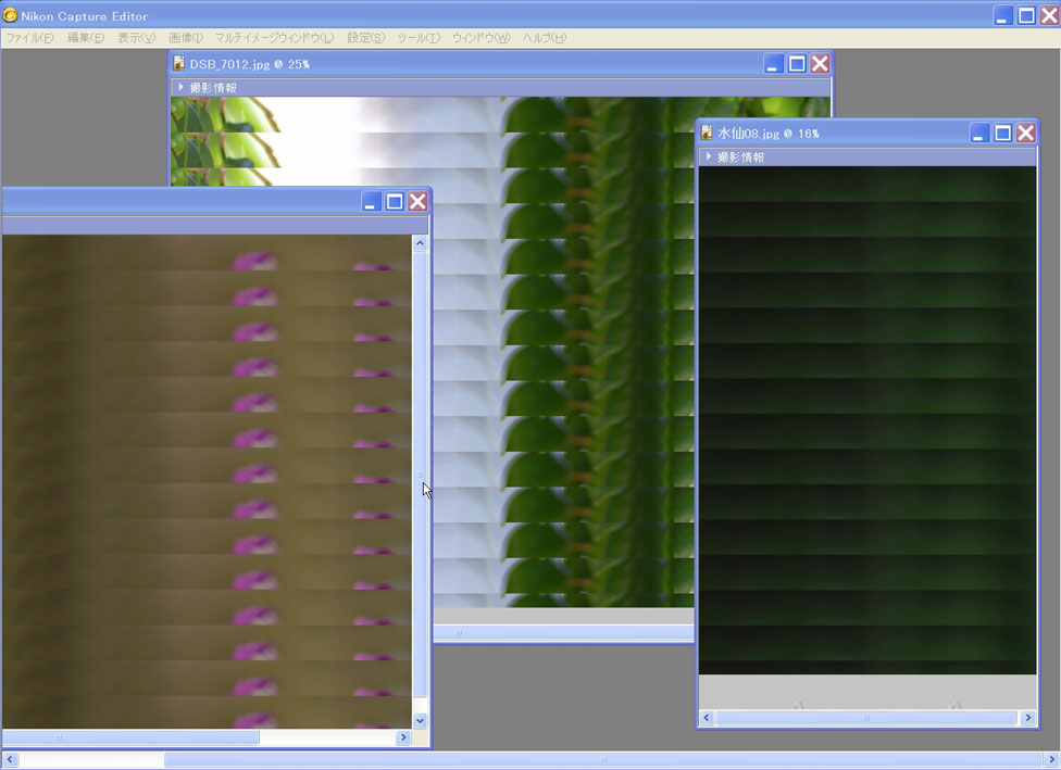

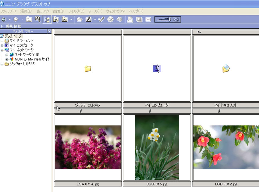

新:保存できません
ウヒャ〜
2007/02/18(Sun) 16:26 No:29875
>>29840
”V1.1にアップして、NEF→JPG(最高画質)で保存、このJPGを開く(キャプチャNX,キャプチャ4、Vixなどどれでも)とサムネイルはちゃんとした絵になっているのですが、本画像が添付画像のような状態になってしまいました。
(キャプチャ4で3枚開いたのをウィンショットでキャプチャ)
アンインストールしてV1.0に戻したらこの症状も消えました。
一体どうなっているんでしょうかネ??
取り敢えずは無理にNXをアップしなくてもキャプチャ4で充分なので
V1.0に戻したままにしておきますが…。
それにしても、ニコンイメージングサポ−トの女は感じが悪かった。”
>>29875
ソフトによってはサムネイルだけはこのようにまともな画像に表示されるのですが。

たぶん同じ症状です
ニコン人
2007/02/18(Sun) 17:12 No:29878
>>29876
私はNXとNikon Viewを使っていますが、ウヒャ〜さんと同じような症状です。
とりあえず元のバージョンに戻しました。

新:保存出来ました。連貼りすいません:
ウヒャ〜
2007/02/18(Sun) 18:36 No:29880
>>29876
ふと思いついて、ウィルスソフトを停止してVer-up用ファイルを新たにDLしてV1.1にVer-upしたところ、問題は発生しなくなりました。
NEF→NEFでもJPGでもOKでした。
お騒がせいたしました。保存テストに使った画像の連貼りすいません。

Nikon View(Ver.6.2.7)で表示した際に正常に表示されません。上下6段くらいに
分割された変な画像が表示されます。みなさん、いかがですか?
(Nikon Viewが動作保障対象外になっているのでしたら、私の勉強不足なので
ご容赦ください。)
低圧縮率でJPEGに変換しましたが、ニコン人さんが言われるような
現象はおきませんでした。一度、NIKON VIEW の再インストールされては
いかがでしょうか?
Nikon Viewをいったん削除して再度インストールし直しましたが同じ症状でした。
私と同じ意見がないので、私の環境が変なのだと思います。週明けにでも
ニコンのサポートに相談してみます。結果は後日載せさせていただくつもりです。
やってみたら問題なく使えるようになりました。インストール時にはこの種の
ソフトを停止させるお約束でしたよね、たしか、うっかりしていました。
ウヒャ〜さんのおかげです、ありがとうございました。

1.01に戻しました。。。同様の現象ありませんか?
動作が軽くなりとても良かったです、今までは起動するのも億劫でしたので。
AMD Athlon2100+RAM:1GB XPSP2
私のところは CPU:Pentium4 3.4GHz、RAM:2GB、WinVista ですが、正常に保存できています。
V-Up してからさらに動作が軽くなったようです。
マイクロソフトオフィスで「非表示モジュール・・・」って妙なエラーが出ていたのですが、こいつをアンインストールして再度ver1.1をインストールしたところちゃんと保存できるようになりました。その後、オフィスを再インストールしてOKでした。
お騒がせしました。
一体どうなっているんでしょうかネ??
とりあえず元のバージョンに戻しました。
