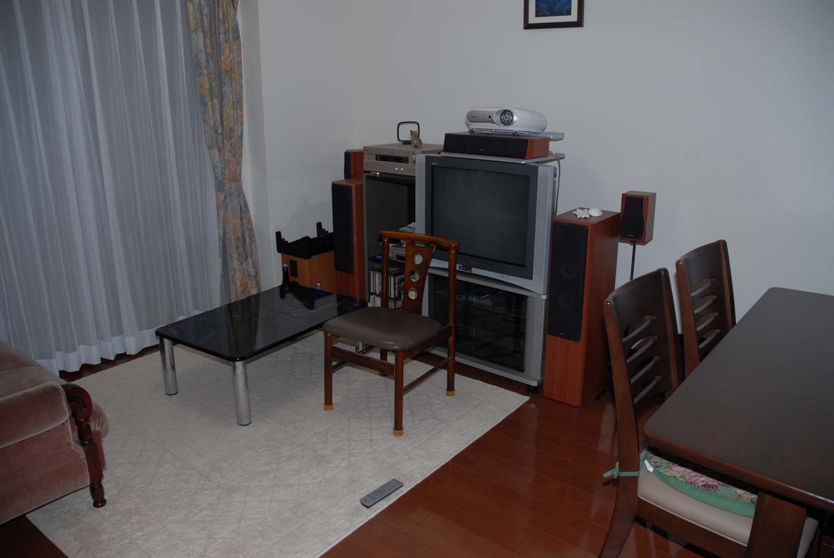

”今、自宅室内でD200の内蔵ストロボとSB-400で同じ位置から両方撮影しました。
外部ストロボのSB-400の方がフローリングとか暗く、ノイズも多く汚くなります。
内蔵フラッシュの方が全然綺麗で驚いてます。
SB-600,800をお使いの方で似たようなことを感じた方はいらっしゃいますか?
ちなみに撮影モードは標準、プログラムで位置、設定何も変えていません。”
SB-400を持っていないので詳細はわかりませんが、SB-800、SB-600とも
そうした経験がないので、何か誤設定をしている可能性がありますね。

>>30282
”M-KEYさんはじめ、みなさんのご親切に感謝します。
今回添付写真は、D200標準モードオールリセット SB-400で撮影写真です。
次書き込みに内蔵写真を添付します。
明らかに暗くなってます。 むろんレタッチすれば改善しますが。
時間もないので明日銀座のサービスステーションに無償点検、相談にいってきます。
機材は、D200,D70、F90X

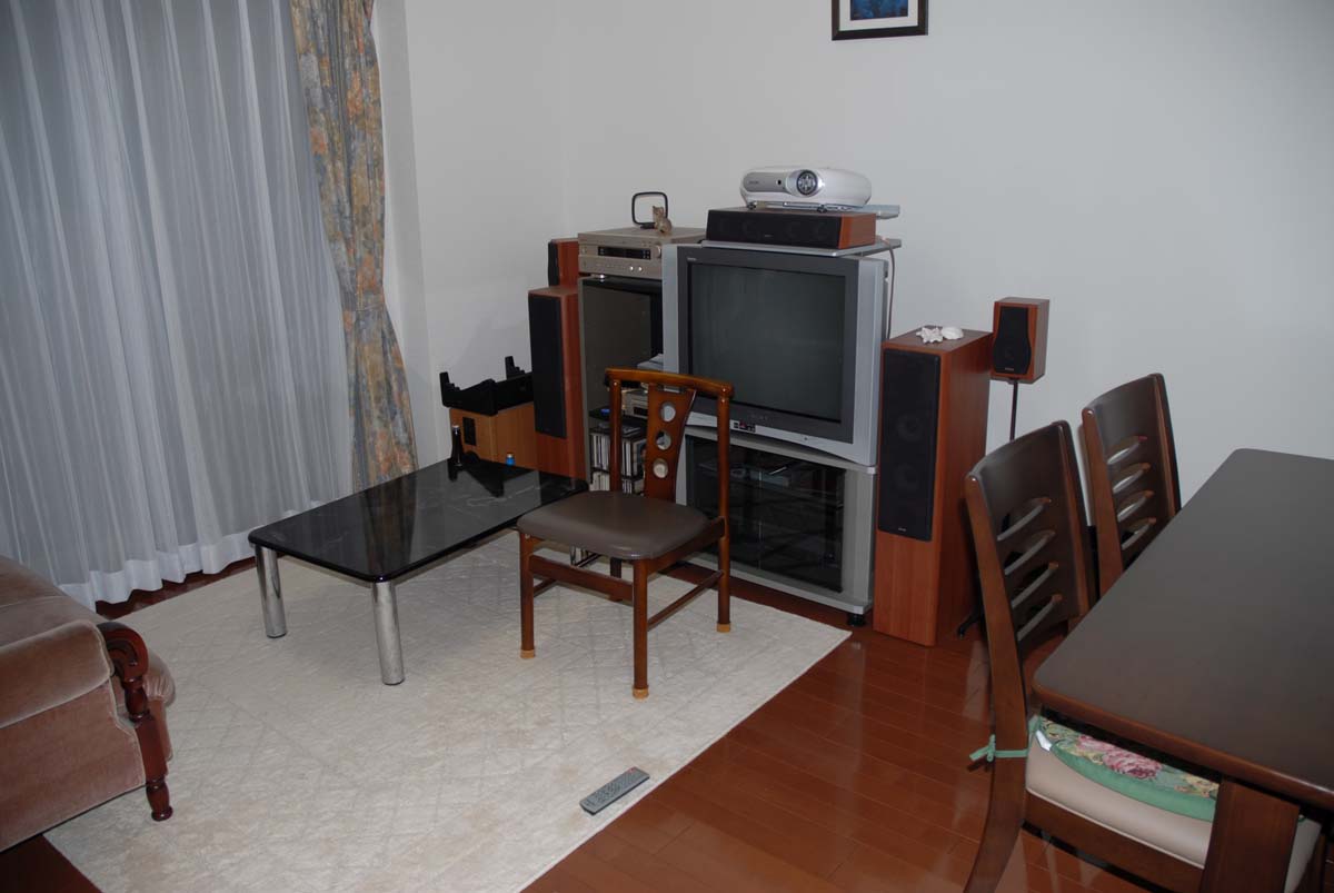

>>30284
D200での内蔵ストロボ撮影です。
フローリングやイスシートをみると明らかに明るいんだけど

>>30285
> D200での内蔵ストロボ撮影です。
調光レベルが明らかに違いますね。
SB-400使用時にはプラス0.7段程調光補正すれば、とりあえずは使えそうですが
メーカーで点検してもらうのがいいでしょう。

>>30288
本日、サービスステーションにいってきました。
内蔵ストロボが保証基準内でオーバ気味でSB-400にだと基準内でアンダー気味で
あるという点検結果がでました。
基準内なので調整出来ないといわれましたが、納得がいかず横浜に電話したところ
調整できる可能性もあるのでと言われたので保証期間内のあるうちに
横浜に送ることにしました。
いずれにしても今回は、調光補正で対応します。
M-KEYさん調光補正アドバイスありがとうございます。

結局本日、SB-600を購入してきました。
早速自宅内で試したところ調光補正+0.3がちょうどよさそうです。
