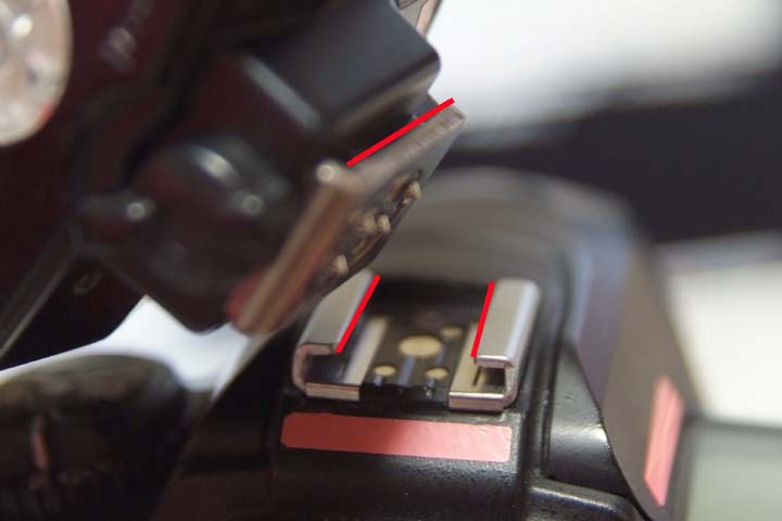

M-KEY
2007/04/12(Thu) 00:41 No:31639
> 室内で使うことが多いのでストロボが必要なのですがSB-800とSB-600
> 価格が倍近く違うのですがそれだけの性能が有るのでしょうか?。
私も他の方と同じようにD200にならSB-800の方をオススメします。
たしかにスペックの面からは価格差が大きいように感じますが、
D200は高感度が弱いので少しでもパワーがある方が有利です。
(室内ならバウンスも多用するでしょうし)
ただ、D200とSB-800の組み合わせだとシュー部の接点汚れによる
連動不良が他の機種の組み合わせよりも多い傾向があるので注意が必要です。
(写真の赤いラインの裏側が汚れると動作が不安定になります)
