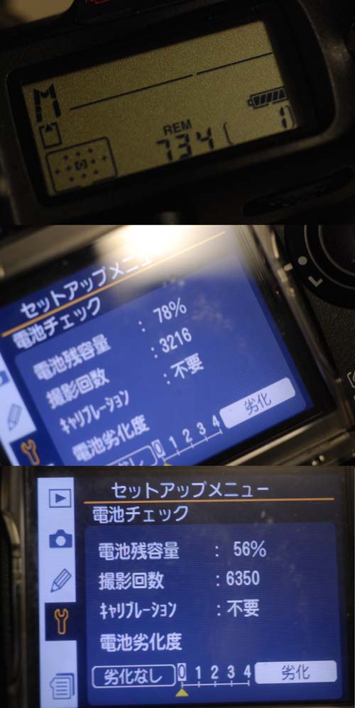

単純なテストをしてみました。
2日前にフル充電した状態(今回の条件に酷似)からスタートです。
8GBのCFカード挿入時の初期表示です。リメインで734枚と表示されており(上図)この時の電池残容量は97%でした。
で、JPEG・Large・FINEでシャッターを切りまくり。
中図が1回目のカードフルの状態です。なんと3,000枚を超えています。
途中全画像消去を実施。(約10分間)
下図が2回目のカードフルの状態です。ここにはありませんが電池マークは1個欠けている状態です。
(電池マーク1個欠けた時の残容量は69%で、約30%の消耗であることが分かります)
いや〜、フル充電で2,000枚と聞いていたのでビックリです。
と、ここまでやって正常とわかりましたので、これ以上は勘弁して下さい。
不毛なシャッター切りはこれ以上やりたくありません。
1GBのケースは皆さんご経験があると思いますので、省略です。

Re: 一応、やってみましたが...
村田
2007/05/06(Sun) 18:07 No:31984
>>31967
お疲れ様でした^^
結局、正常って事で良かったじゃないですか。
一度確認しておくと、今後の撮影でも安心でしょうし。
それにしても、枚数撮れますねぇ・・・。
RAWでマイクロドライブだと1500〜2000枚位ですかね。
参考になった
違反連絡
返信
補足です。
9999
2007/05/06(Sun) 20:06 No:31988
>>31984
補足します。
今回のテストは、シングルAF状態でしたが実質定点を撮ったものと同じですから、実用ではもう少し電池消耗があると思います。
あと初期表示のリメインですが、目安とはいえ3,000枚も超えるのに734枚となっているのは、どうかなぁ?(「不良」というほど大げさには捕らえていませんが)とも思えなくもありません。
使用説明書によると1,000枚以上撮影可能であれば(例えば)「3.0k」と表示される旨の記載があります。
それと1回目のフル状態になる過程で、1,800枚程度(表示上800枚程度)からカウントがリフレシュした(表示上8nn枚とはならず1枚なった)ような気がしました。
(チョッと記憶が曖昧です)
2回目のフル状態になる過程では再現せず。
以上、参考まで。

Re: 補足です。
村田
2007/05/06(Sun) 20:54 No:31989
>>31988
言われて見れば、確かに734枚と3000枚以上には差が大きすぎますね。
普段、Jpegで撮らないので、良く判りませんが、圧縮の問題とかあるんですかね。
参考になった

Re: 補足です。
クルンテープ
2007/05/06(Sun) 22:29 No:31992
>>31988
734枚と表示されるのにその枚数を撮影できずにメモリーFullになってしまうよりは良いでしょうから、圧縮しにくい写真データのファイル容量を元に割り算しているのでしょう。
風景などの遠景や絞り込んで画面全体がクッキリした写真データの方が圧縮しにくくデータは大きくなるように思います。
逆に全面白トビ写真や黒つぶれ写真だと圧縮しやすくてたくさん撮影できるようにように思います。
私のカメラはD80なのでCFではなくSDカードですが、8GBのSDHCカードも値ごろ感が出てきたので導入しようかと考えていますので、とても参考になります。

Re: 補足です。
9999
2007/05/07(Mon) 00:32 No:31995
>>31992
画像サイズ・画質モードを落とすと、1.2k,2.8kなどと変化していくので、おしゃられる通りなのでしょう。
私もD80をサブ機に購入したばかりですが、一緒に買った4GBのSDHC(ハギワラシスコムclass4)が8千円を切っていたので値ごろ感は充分出てきましたね。
