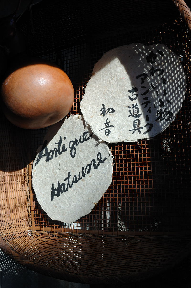

以前、教えていただいた『色飽和で黄色リングが出る』との話で、フィルタを試してみました。
結論から言うと、C2フィルタ(色温度変換フィルタ)をレンズにつけることで、
黄色リングはいくらか改善されるような感じです。(あくまで私の目でみて)
添付写真のような赤色寄りに白飛びする箇所は、黄色リングが目立ちそうですが、
気になるほどの黄色リングはありません。
黄色リングは、もともと赤色のみが色飽和した箇所です。
C2フィルタは赤色光を選択的に減じるので、赤色の色飽和を抑制します。
その結果、黄色リングを抑制できるとみたいですね。
C2フィルタによる色温度変化は僅かで、ホワイトバランスの調整範囲内でもありますから、C2フィルタによる色あい変化も無視できる程度と思います。(私の目でみて)
yさんは、黄色リングを避けるために、マイナス露出で光全体を減じていましたが、
C2フィルタを保護フィルタ代わりに使えば、黄色リングの悩みは少しは減るかも知れません。
以上、ご参考まで。

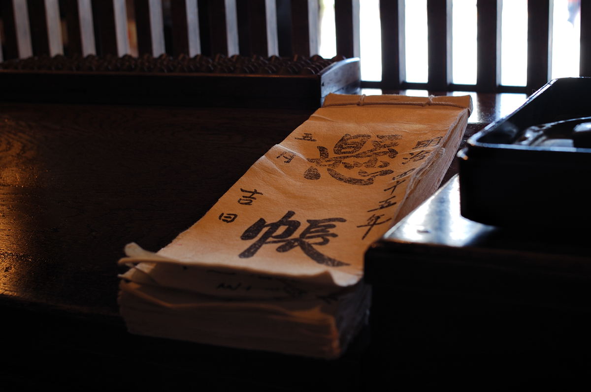

C2フィルタ使用例
もっと人の顔に近い被写体で・・
いかがでしょう。
参考になった
違反連絡
返信
気になるほどの黄色リングはありません。
以上、ご参考まで。
C2フィルタ使用例
もっと人の顔に近い被写体で・・
いかがでしょう。
