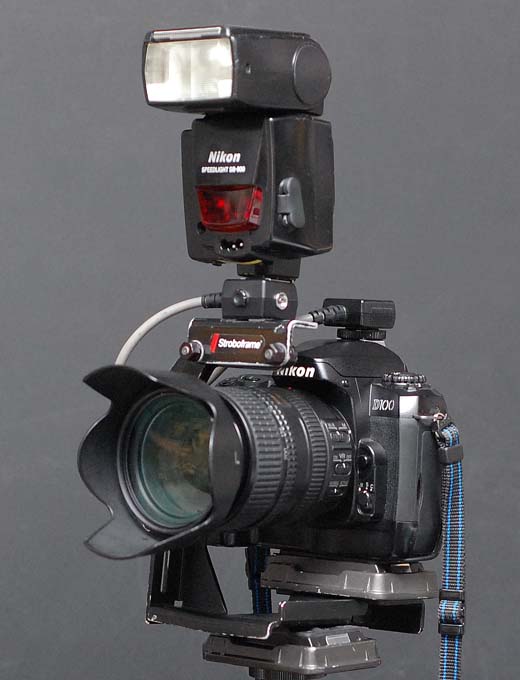

婚礼での使用ということは、縦位置撮影での影を下に落とすのが目的でしょうか?
yさん、御推薦のエツミのブラケットだと、光軸のズレが若干残りそう。
http://www.etsumi.co.jp/2007catalogue/spec.cgi?id=775
なら調整できるので、実用上はニコン純正と同じ効果が得られます。
あと、SCー29などのコードはそうしたブラケット用途には長過ぎて邪魔に感じるかも?
ニコンに送れば、有料で短縮改造してもらえますが、そうなると全体の金額は
ニコン純正と大差なくなりそうです。
こうしたブラケットを使えば、縦位置の影は解決できますが、今度は横位置で
影が向かって右に伸びてしまいます。
私は銀一などが輸入しているストロボフリップを使っています。
http://www.rakuten.co.jp/mitsuba/445268/302172/364668/
