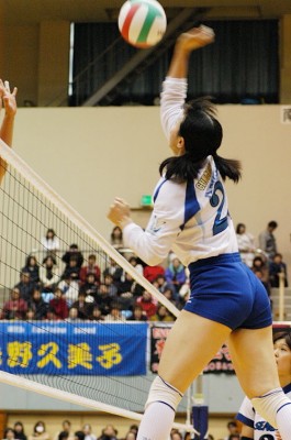

テレビ撮影のあるプロの試合でもない限り、素人の試合では、体育館は暗いです。
F2.8では、1600は当然ですし、時には、3200を使うようになるでしょう。現像段階でそうなることが多いでしょうし。
ノイズは当然、多くなりますね。でも、スポーツ写真はシャッターチャンスでしょう。ぶれていては話になりませんし。ノイズ処理には、ニートイメージが効果的です。
ISO感度を自由にしておいて、シャッター速度をそのときによって変えるとだいぶ
いいかもしれません。動きがない時はシャッター速度を落とせば、感度が下がりますから。
でも、体育館によっては、けっこう、明るいこともありますよ。根気強く撮り続けていれば、満足のいく写真も撮れると思います。
ノイズについては、レンズが高級ならかなり軽減します。どうしてもノイズが気になるのなら、思い切って超高級なレンズを買うしかないでしょう。

現在どのくらいのシャッタースピードなんでしょうか?
撮りたい構図や瞬間で、アドバイスの仕方も変わってきます
スポーツ写真などは、ノイズが多くてもシャッターチャンスがそれに勝りますので
私なら、歩留まりがある程度よくなるまで、感度を上げます
晴天時でもiso800に上げる時もあります
ノイズが気になるときは、逆にもっと感度を上げて、適正露出で撮ると
気にならなくなる場合もあります
どんな写真を狙っているのか、貼っていただくとわかりやすいですね

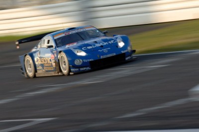

タイトル | : Re: F2.8の意味について |
記事No | : 8783 [関連記事] |
投稿日 | : 2006/08/21(Mon) 17:37 |
投稿者 | : jupiterpapa |
> f2.8でも止られません。ISO1600まで行くとノイズがでるので困っています。
200F2でしょうね。
比較的機械物は、手足がなくて動きが同一方向なので流し撮りしやすいですが、、、。
とりあえず頭(顔)だけでも止めるよう流して撮ってみては???
