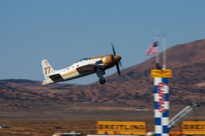

タイトル | : ペラの径でブレの目安計算が出来そうです。 |
記事No | : 8601 [関連記事] |
投稿日 | : 2006/07/14(Fri) 01:23 |
投稿者 | : カトちゃん |
クルンテープさん、jupiterpapaさんこんにちは、
こんなにresが付くとは思ってませんでした。
全速で飛ぶ飛行機のペラやヘリのローターのブレですが、
直径がわかればある程度、計算でシャッタースピードを決められそうです。
どんなに高速で飛ぶ機体でも、ペラの先端のスピードは音速、
340m/sを超える事は出来ず、超えると衝撃波でペラが吹っ飛ぶそうです!
Shin1さんの写真の機体はレアベアというF8Fベースの最速クラスの機体ですが、
ペラの直径は4mくらいだそうです。するとペラの先端は1周でおよそ12m。
340m/sを12mで割ると約28.3回転(1700rpm)で音速となり、
これが限界です。
28.3回転は角度で言うと何度かなァ、と計算すると
28.3x360=10188°
およそ1万°としてシャッタースピード1/200秒だと1万を200で割って
およそ50°のブレとなるはずです。
この数字は限界となるペラ先端が音速での角度ですから、
実際はこれより少なめのブレになると思います。
Shin1さんの写真は脚を出していますので、
全力で回転していないのではないかと思いますが、
ペラは1/200秒で30°ぐらいブレていますね!
狙いピッタリのブレを計算で出す事は無理でも、
ある程度の判断材料にはなりそうです。
こんな事は現地で試し撮りすれば良いような事ですが
今からワクワクして色々な事を考えてしまいます!

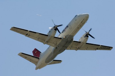

> 1/1000ではこんな感じです。
> EXIF消えててすみません。D2X+VR328で VRはOFFです。
トリミング無しの縮小画像ですか?
凄い迫力ですね。
1/1000秒だとさすがに少しのブレは残るもののサムネイル画像だけなら止まったように見えますね。
ターボプロップの双発機だと、単発レーサーよりは低回転で回転を表現するには厳しいような気がしますがどうでしょうね。
> shin1さんの写真が離陸時で1/200ですね。
画像データまでは見てませんでした。すみません。
四枚ペラの1/200秒でこれぐらいだと、1/100秒ではまだ苦しいかな。
私だと流し撮りのテクもありませんから、できるだけ高速で被写体ブレを防ぐしかないですが。
レンズも安ズーム356ですから。(笑)
![]() Size:1024x680(75945 bytes) | |
タイトル | : Re: 情報ありがとうございました! |
記事No | : 8598 [関連記事] |
投稿日 | : 2006/07/13(Thu) 12:23 |
投稿者 | : jupiterpapa |
1/1000ではこんな感じです。
私ではフルスピードのパイロン周回中なら1/200では縦ぶれさせてしまい厳しいかも?
いいなぁ リノ。一度は行ってみたい。

タイトル | : 機材のことではないですが。 |
記事No | : 8592 [関連記事] |
投稿日 | : 2006/07/11(Tue) 23:11 |
投稿者 | : Shin1 |
初めまして。普段は、自衛隊機を撮影しているShin1です。
使用機材はCanonですので、機材に関するコメントは控えさせて頂きますが、
昨年、Renoのエアレースを観戦してきましたので、経験者としてチョットだけ
アドバイスさせて頂きます。
現地は砂漠の中ですので、気温が高くなると、ファインダー越しでも、
陽炎で飛行している機体がゆがんで見えることが確認できます。
特にメインスタンド前を通過するときは飛行高度も低く(15m〜20m程?)
陽炎の影響を強く受けると思われます。
従って、プロペラの回転を止めないようにSSを下げると、撮影された画像は確実に
ゆがむと思われます。
現地で、画像を確認しながら、妥協できるSSを捜すことが肝心だと思います。
あと、現地の情報は充分に調べていることと思いますが、
現地は砂漠地帯ですので、非常に乾燥しており(湿度は20%〜30%程度)、
日焼け対策、リップクリーム、帽子等は必要だと思われます。
細かいことは、お申し込みになるツアー担当者にお尋ね下さいネ。
長々と記述することはマナー違反と思われますので、この辺で終わります。
PS.僕の開設しているHPに、Reno観戦ツアー手記を掲載していますので、
ご覧いただければ幸いです。
添付画像は、ボックスシート席より撮影した画像の一例です。
