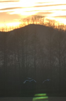

> 私はゴーヨンPとAF-Sヨンニッパを使っていますが、フィルターは外しています。
> メーカーの話だとフィルターを入れた状態で光学設計をしているので外さない方がベストですと言われました。
私もサンニッパやレフ500、魚眼では後部フィルターを外しています。
デジタルカメラの場合、原理的にはセンサーと平行な面があると画像に
悪影響が大きく、特にセンサーに一番近い後部フィルターならなおさら。
でも、レンズ設計上はフィルター装着が前提なので、外した方が結果が
悪くなるレンズ(や撮影条件)があるかもしれませんね。
実際に有る無しで撮り比べてみて結果のいい方をえらんでいいと思います。
![]() Size:800x1220(99052 bytes) | |
しかしタンチョウを撮った時に写ったCCDの内部反射が出てからは外して撮影をしています。
この写真は4年前に撮影しましたが、それ以降は太陽バックでも出なくなりました。
私自身は後部フィルターがない方がベストだと思っています。
