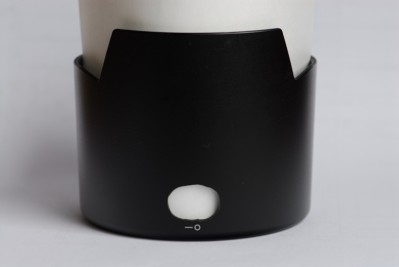

タイトル | : Re: フードに孔あけ |
記事No | : 8515 [関連記事] |
投稿日 | : 2006/06/19(Mon) 11:48 |
投稿者 | : 井ノ上 |
井ノ上です。
先ほどニコンへ電話で尋ねた所、手を中に入れて動かしてください。
との事でした。実際やると判ると思うのですが、、、
この辺の対応は、オプションで準備してもらいたい所です。
私も自分で加工する事に決めました。
皆さん、情報ありがとうございます。

タイトル | : フードに孔あけ |
記事No | : 8514 [関連記事] |
投稿日 | : 2006/06/19(Mon) 11:28 |
投稿者 | : 伊藤 |
私は手持ちの電動ドリルで5mmの孔を開けて
その後丸棒のヤスリで自分の指の太さに削っています。
