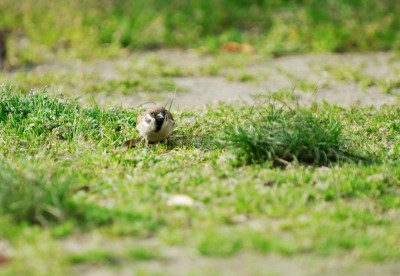

タイトル | : Ai NIKON 45mm F28Pパンケーキ |
記事No | : 8327 [関連記事] |
投稿日 | : 2006/05/15(Mon) 20:12 |
投稿者 | : KNN |
D200に Ai NIKON 45mm F28Pを使う場合
ボディ側から絞りを制御するよりレンズの絞り環で制御する方がいいですね。
ボディ側にしておくと、ロックが無いためちょっとずれるとエラー表示になりますからね。
![]() Size:1295x892(248297 bytes) | |

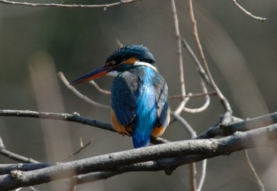

> 私の場合、1のシグマと、サンニッパに×1.7倍テレコンで迷っています。スペック
> 的にはほぼ同じ(500mm/F4.5と510mm/F4.8)ですが、写りとAF速度を比べた場合
> どちらに軍配が上がるでしょうか。
1のシグマ持っていませんが、VR328+x1.7の画像です。
枝かぶりしてたので枝の隙間に急遽移動して、手持ちVR-ONで撮っています。
2/3ほどトリミングカットしています。
