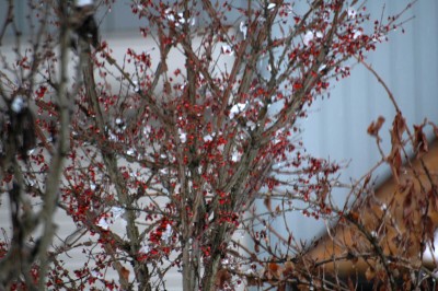

タイトル | : 露出+WB |
記事No | : 7931 [関連記事] |
投稿日 | : 2006/02/27(Mon) 06:06 |
投稿者 | : ペンちゃん |
この画像はクロップ(トリミング)されただけで、縮小はされていないのでしょうか?
もし、等倍でしたら、これがこのレンズの限界かもしれません。
実際の焦点距離がタムロンの方が短いということと、露出がシグマの方が半絞り以上多いようだということと、
カラーバランスがタムロンが暖色系でシグマが寒色系ということもあり、見た目で判断してしまうと、
不正確になりがちですが、赤い実の大きさがピクセルにして4〜10素子程度の大きさですので、画面内の
コントラスト差があまりないような条件ですと、jpegの圧縮が13:1程度かかっている事を考慮しますと
このような写りになってしまう可能性があると思います。
ズームレンズは元々画像の平面性が良くないため、新聞紙などの複写した場合、ボケボケの画像になって
しまうため、枝や葉など立体的な物を撮影してチェックする方が現実的ですので、もう少し明るく、
光が十分回っている条件で撮影されてはいかがでしょうか。
画面からは、雪雲下でどんよりとしたコントラストの低い状況のように見受けられますので、肉眼で
見た感じよりひどく写ってしまうのかもしれません。
枝の2線ぼけがひどいので、汚く見えているのかもしれませんし、CCDの特性から考えて、もう少し
大きなパターンの物を撮影してチェックした方が良いように思われます。
とりあえず、コントラストを調整し、少し縮小した画像をupしてみますので、比較してみてください。
![]() Size:531x799(140910 bytes) | |

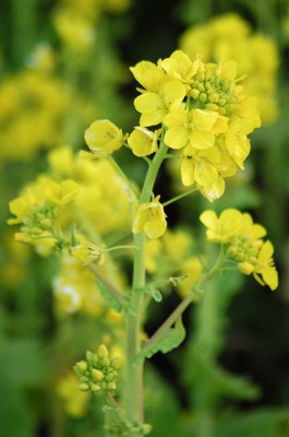

![]() Size:1529x1024(143888 bytes) | |

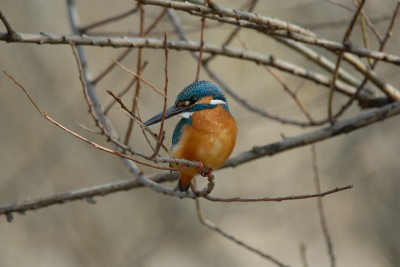

タイトル | : Re: 調子に乗って・・・ |
記事No | : 7926 [関連記事] |
投稿日 | : 2006/02/26(Sun) 22:15 |
投稿者 | : mubi |
ベルボンでよいと思いますが、後々の事を考えたら、730が良い
かと思います。(私は640を買って、最近、後から840を買い
ました)雲台はとりあえずはそれで良いと思います。私も現在それ
です。あとで、もっと大きなレンズになったら、503とか509
とか516にすればよいと思います。ブレ対策は過去ログをご参照
ください。
あと、TC17-E2よりは1.4倍のほうが画質は良いようですよ。1.7倍
は私も持っておりますが、できるだけ1.4倍の方(TC14-E2、Digital
Tele plus 300 1.4)にしています。
添付はこの前の土曜日にD200で撮ったものです。

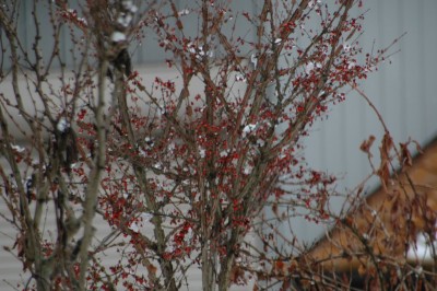

比較したタムロンの写真がこれです。
![]() Size:1024x681(148469 bytes) | |

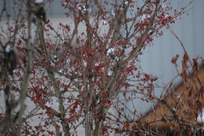

タイトル | : シグマAPO70−300 |
記事No | : 7921 [関連記事] |
投稿日 | : 2006/02/26(Sun) 20:50 |
投稿者 | : VR4 |
場違いなら、怒らずに無視してください。評判がいいので、シグマのAPO70−300を買いました。タムロンの28−300を持っていたのですが、その望遠側の画質に不満があったので、携帯に便利で画質がいいという目的で買ったのですが、撮り比べてみると、むしろ、タムロンの方が良さそうなのです。
MTF曲線とかだと、確かに、シグマの方がいいんですが、、、、不良品なのでしょうか。定価は、ほとんど、同じです。それなのに、片方は10倍ズーム、片方は4倍ズーム、それも後から出て、デジタル仕様で、それで、負けるのでしょうか。
望遠側で負けるのなら、買った意味はありません。28−300を持っていけばいいんですから。
このことについて、何か、情報をお持ちの方、是非、投稿をお願いします。参考までに、今日撮影した画像を添付します。もちろん、三脚で撮りました。

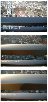

”はじめまして。横から2,3質問させて頂いて宜しいでしょうか?
> 私は18-70持っていましたが広角のひどすぎるゆがみ
ここで散々言い尽くされた18-70の陣笠型歪みですね。
これはNCに機能を入れてもらえれば良いのですが、
複合カーブなので汎用ソフトで取り切るのは面倒ですよね。
参考にTOKINA12-24、NIKON18-70、18-200のワイド端歪みを載せておきます。各画面下端部をご覧下さい。
18-70と18-200は形状、歪み共同等、
12-24は非常に素直な歪みで個人的には違和感が有りませんし、
歪み補正一発で直ります。また18mm以降はほぼ歪み0です。
店でファインダーを覗けばすぐ分かるのですが、
17-55の歪みがどの程度なのか教えて頂けないでしょうか?
> コントラスト高めな画像が嫌で手放しました。
絶対的なコントラスト差が大きい(コントラストが高い=抜けが良い?)
それとも吸光される波長域のリニアリティに欠ける(ハイライトでケロイド状になり易いなどトーンジャンプを起し易いなど)
のどちらでしょう?
もし前者だけが理由でしたら自分と判断が異なります。またそれが今のトレンドだとしたら尚更ショックです。
予断ですが、
個人的に18-70と80-200/2.8DNをペアで色合いやコントラストの点で違和感無く使用し、
NCパラメータも同一で現像しておりましたが、
例えば18-200のあっさりした絵には戸惑いを感じましたし、当然パラメータも別のものを用意する必要が有ります。
ちなみに解像力においては18-70のテレ端は80-200のワイド端に全く適いません。
大口径望遠ズームの延長で使える広角、常用ズームレンズが有れば欲しいです。17-55は如何でしょう?”
