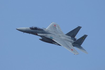

投稿者 | : VR4 |
MIKA さん、おはようございます。早速のご返事ありがとうございます。きれいにピントのあった写真ですね。うらやましいです。
> D70ですよね。機材も設定も似ています。
その通りです。でも、私は分割測光ではありません。撮りたい物が一部と言うことなのでスポットがいいのかと思っているのですが。
> やはりほとんどがピン甘という場合があります。
> AF自体は追いついている感じがしますので原因は後ピンではないかと思ってます。
後ピンですか。そういわれれば、そんな感じの写真が多い気がします。空の時はよく分からないのですが。それと、AF自体が全く追いついていないと思える場合が多いです。完全なピンぼけですね。
合うこともあるので、腕かなあとも思うのですが、中央にとらえながら、全く合っていなかったり、ぼけた写真ばかりだと、がっかりしてしまいます。
> 先日調整したのですが、撮影対象が特殊なのでその後機会がありません。
> 期待しているのですが。。。
> 一度ピントチェックされてみてはどうでしょうか。
機会を見て、調整に出したいと思います。ありがとうございました。

タイトル | : 後ピンではありませんか。 |
記事No | : 7759 [関連記事] |
投稿日 | : 2006/02/12(Sun) 00:18 |
投稿者 | : MIKA |
こんばんわ。私も同じような現象があります。
期待しているのですが。。。

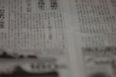

投稿者 | : jupiterpapa |
> JPG画像をそのまま貼るにはデータ量が大きいようなのでリサイズかけなくてはならないと思いますが、Exif情報など消えずにリサイズ出来る方法がわかりません。
ピントなので、Exif無くてもまあ良いとは思いますが、、、
あくまで簡易ですが、中央エリアシングルのモード、絞り開放で新聞を斜め撮りしても、ある程度ピンズレは判断できると思いますよ。
貼り付け画像は、11点の中央上側エリアでAFしたのに、前ピン気味のD2X。
この後、D2XのファームUPでジャスピンになりましたので、簡易でもある程度判別できますよ。
