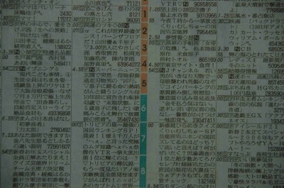

タイトル | : Re: ピントが曖昧でしょうか |
記事No | : 7616 [関連記事] |
投稿日 | : 2006/01/14(Sat) 18:45 |
投稿者 | : デジ |
> 銀塩のコンタックスRTS マクロ60MMからニコン変えたものですが、見た目のシャープさはありませんが、ツアイスレンズの柔らかくかつ立体感のあるシャープさを考えさせられる写りには満足しておりました。ズームレンズも使いましたが、しっかりしたディテールの表現には一種の喜びを感じていました。N
> 今回のレンズのピントのずれはコンタックスのレンズとは一線を画すものがあると感じました。NIKONのレンズに対する考えを確かめるためにもSCに入院させNIKONの考え方を確かめてまいります。皆様アドバイスありがとうございます。結果も報告させていただきます。
銀塩コンタックスのマクロ60ミリと比較するにはニコンも同等品とすべきです。
DXマイクロ40ミリでしょう。
でもこのレンズはないのでニコンのマイクロ60ミリと比較するしかないでしょうね。
それに銀塩コンタックスで一体どのサイズで見たのでしょうか?
大伸ばししてもせいぜい10倍くらいなものでしょう。
デジタルでピクセル等倍で見るのは33.3倍になります。(いずれも長さの倍率)
(D70の撮像素子サイズを17インチ液晶モニター(1280×1024)のピクセル等倍まで拡大)
それにしてもマクロレンズと普通の高倍率ズームの開放の比較をして云々とは・・・。
記事No | : 7615 [関連記事] |
投稿日 | : 2006/01/14(Sat) 18:16 |
投稿者 | : jiji |
このテストでピントずれかはよく分からないと感じました。
中心部のはドンピシャではないかと思います。
比較されているコンタックスのレンズはおいくらでしたか?
テストとしての精度を確認できませんが、実売10万円以下の価格帯のレンズとしては悪くないなぁと思いました。
小さいだけが取り得かと購入をためらっていましたが、なかなか良さそうです。旅行用とかに一本持っていても良さそうですね。
記事No | : 7613 [関連記事] |
投稿日 | : 2006/01/14(Sat) 09:46 |
投稿者 | : デジ |
> 初めて投稿します。AF-S DX VR Zoom Nikkor ED 18-200mm F3.5-5.6G (IF)を購入し、D70で楽しんでいます。
> 最近望遠での開放での写りが気になり、テストしてみました。すると添付のような仕上がりとなりました。画像を見てどう判断いたしますか。SCに入院を考えているのですが、このレンズの個性なのかもしれません。アドバイスをお願いします。
> 撮影時 200mm F5.6 、ストロボ同調、VR ON、手持ち
> なお、全体にピントが合うのは200mmでF11からです。
中心部はどんぴしゃですね。
VRがあるとはいえ、200ミリ1/60秒ですから申し分ない画質です。
周辺部がやや劣るのは開放で近接撮影ですし、このクラスの高倍率ズームとしては仕様でしょう。
いや、むしろ高性能な方でしょうね。
テストということではなく、こういう複写に近い写真を撮るのが目的ならマイクロレンズがベストです。
記事No | : 7612 [関連記事] |
投稿日 | : 2006/01/14(Sat) 00:39 |
投稿者 | : みすみ |
>ありがとうございます。
早速皆様のアドバイスを受けてテストしてみます。
もし、相変わらず周辺部のピントが曖昧な場合はSCに持って行きたいと思います。
私は自然を中心に、どちらかといえば観光写真的なものを楽しんできました。
それほどシビアにレンズやボディーをみているわけではありません。しかし、今回のレンズを購入する前に持っていた純正の55−200では、周辺の光量不足はありましたがこのようなピントずれはありませんでした。vr2ということで購入したのですが、中心部にはしっかりとピントがきますが、周辺部には、ながれるようなものがみえます。最低でも中心部に近いピントにしてほしいと願うものです。

タイトル | : ピントの確認 |
記事No | : 7610 [関連記事] |
投稿日 | : 2006/01/13(Fri) 05:23 |
投稿者 | : ペンちゃん |
新聞のような平面の物を撮す場合は、必ず三脚を使ってカメラの水平をきちんと出して、
更に垂直が出ている壁に貼った状態で撮影する必要があります。
ストロボを使われているようですから、手ブレではないと思いますが、VRが働いていると
部分的にぼけているような感じになる事もあります。
まず、VRをoffにして撮影してみてはいかがでしょうか。
あと、白い大阪さんも書かれているとおり、少し近すぎるかもしれません。
通常レンズのテストをする場合は、焦点距離の40倍ほど離れるのが一般的ですが、
望遠レンズの場合、20倍程度の距離で撮影する事もあるようですので、最低でも4mは
離れた方がレンズ本来の性能が判ると思います。
ちなみに、印刷物の撮影はマクロレンズ以外はあまり向いていないと思った方が良いと
思います。一般的にズームレンズは像面の平坦性があまり良くないため、平面の物体を
撮影すると、部分的にぼけて見える事が良くあります。更に、普通の単焦点レンズでも
程度の差こそあれ、あまり平面性は良くないですから、過酷なテストかもしれません。
卵とか、立体的な物を撮すというのも、試されてはいかがでしょうか。
記事No | : 7609 [関連記事] |
投稿日 | : 2006/01/12(Thu) 23:55 |
投稿者 | : 白い大阪 |
新聞を写してこのくらいの大きさですから距離が近すぎるような気もしますが,
通常撮影ではどのような感じでしょうか?
記事No | : 7608 [関連記事] |
投稿日 | : 2006/01/12(Thu) 23:41 |
投稿者 | : ムーミンパパ |
ぶれも入っているような気がしますけど
左上が結構流れているようなので、私なら即座に点検修理をお願いすると思います

タイトル | : ピントが曖昧でしょうか |
記事No | : 7607 [関連記事] |
投稿日 | : 2006/01/12(Thu) 22:26 |
投稿者 | : みすみ |
![]() Size:1000x662(123795 bytes) | |

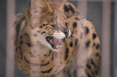

タイトル | : Re: AF180mmF2,8かAF300mmF4か? |
記事No | : 7605 [関連記事] |
投稿日 | : 2006/01/12(Thu) 08:04 |
投稿者 | : うおずみ |
”みなさんありがとうございました。
なかなか180mmF,2,8は中古では見つからないと思いますけど、
根気よく探して見たいと思います。
この山猫の写真はSIGMA55−200mmの200mm絞り開放F5,6で撮影しました。
ピントが迷って目にいかず鼻に合ってしまいました。”
