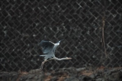

タイトル | : Re: まずはトライ |
記事No | : 7576 [関連記事] |
投稿日 | : 2006/01/06(Fri) 21:53 |
投稿者 | : トリッキー |
> RAW,D70s、VR70−200,280ミリ、スポットフォーカス、1250分の1、f4.5 ISO200,輪郭強調強、ノーレタッチです。細かいぶれにはVRも対応しきれないのかもしれません。。
1/1250だとVRの必要のないシャッタースピードです。
三脚使用だとVR無しでも、1/125〜1/250あればピッタリとめられます。
![]() Size:280x292(26535 bytes) | |
記事No | : 7575 [関連記事] |
投稿日 | : 2006/01/06(Fri) 20:42 |
投稿者 | : VR4 |
投稿ありがとうございます。カメラとレンズの説明書を熟読しまして、かなり(?)使い方が分かって試していたところです。
> 70-200 VR+x1.4のテレコンをお持ちでしたら、しばらくその組み合わせで撮影されて
> みてはいかがでしょうか。
距離的には足りませんが、近寄れれば十分可能ですからね。大きな鳥なら。
> スポーツを撮影しているカメラマン(一応プロ?)によりますと、70-200 VR+x2のテレコン
> で、80-400 VRより、AFもVRも良い結果が出ているとの事でしたから、そこそこの画質が
> 得られると思います。(私も同じように思います。)
この「そこそこ」と言うのが何とも言えない表現ですが、80−400より良い結果が出るという言葉は嬉しいです。
> > 試しに、70−200にテレコン1.4倍をつけて撮っていますが、飛んでいるときはフォーカスが合わず、ピンぼけです。
> 多分、フォーカス・エリアに、ブレずに、鳥がとらえられていないということになりますから、同じやり方では、たとえ更に明るくてAFスピードの速いレンズにしても、ピントを出すのは難しいかもしれません。動物写真家の場合、むやみに動物に接近して追い回すのではなく、どの程度近づいても大丈夫なのかとか、どの位置にいたら撮りやすいのか等を動物の生態などを調べた上で撮影されているようです。
レンズやカメラの問題ではなく、設定の問題だったようです。もちろん、腕もありますが。解決のために試みた設定までは打ちませんが。
> 更に画像の鮮鋭度を確保するために光線の具合を考慮し、太陽を背にするように(順光で撮影しているケースが多いように見受けられます。そのために遠くから回り込むという苦労もされているようです。
難しいのは、思った方向から飛んでくるわけでもないし、思った方向に飛んでいくわけでもない点です。ただ、基本的にはその通りだと思います。
> 飛んでいる鳥を撮影する時は、できるだけ太陽を背にして、被写体のコントラストが高くなるようにして、トライされてはいかがでしょうか。
順光になる方が良いだろうと言うことは普通の写真でも考えられますし、事実、逆光で追った物は全てだめです。ただし、コントラストが高すぎると白飛びを起こしやすい気がします。明るいけど、強い日差しじゃないときがいいようです。(まだ、そんなに撮った訳じゃありませんが。)
>木などに留まっている場合はVRをONにした方がブレにくいかもしれませんが、飛んでいる場合は流し撮りになりますからVRの性能がモロに影響してきますし、VRをOFFにした方が良い事も結構多いと思います。
これが、説明書を熟読しても、よく分かりません。今のところ、ノーマルのVRを入れたままにしていますが。
> AFポイントを中央部だけにして、とりあえずそのAFエリアに鳥を捕らえる練習をしてからより長い焦点距離にしていった方が良いかもしれません。280mmといってもフルサイズに換算すると420mmになりますので、かなりの望遠ですから、簡単ではないと思います。
説明書の丸かじりですみませんが中央重点フォーカスでは、はずれたときに、測光が合いません。スポット測光なら、外れても、ほかのフォーカスポイントで測光ができます。しかし、実際には、中央を外れていてフォーカスや測光が合うことは珍しく、もちろん、中央にとらえても、ピンぼけやひどい露出オーバーとかがあります。5点測距では、スポットフォーカスで中央にとらえることをねらうしかないようです。
> ファインダーさえ優れていれば、あらかじめピントを合わせた位置に鳥が来たらシャッターを押すという「置きピン」が可能ですが、AFになってからはどのカメラもMFでピントを合わせるのが難しくなってきている事は確かです。
歩き回って鳥を探して見つけたら、好き勝手に飛ぶのを撮っているので、置きピンは無理です。大会の時とかに参考にさせてもらいます。
> 超望遠レンズの場合、肉眼でかすかに見えた物体をサッとファインダーに捕らえる事自体難しい事ですので、このスレッドの上の方にある飛んでいるツバメの画像などはかなりの熟練が必要だと思います。
その通りです。ツバメのような小鳥をぴたっととらえるなんて、神業です。私の場合、飛んでいる動きに合わせて、適当にカメラを振って入ったらもうけものという撮り方をしています。
特に手前に向かって飛んでくる鳥を撮影するのは至難の業だと
> 思われます。何十年も前、1000mmクラスの超望遠レンズで、太陽を背にして飛んでくる大鷲を正面からズバッと撮影した写真が、USAの写真誌に発表されていましたが、スゴイと思いました。多分、風の具合などを考慮し、ちょうど良い場所に大鷲が来るのを待って撮影したのだと思いますが、偶然を呼び寄せてしまう根気も必要だと思います。
大鷲は私がいつか撮りたいものです。夢の鳥ですね。見つけるのも大変だと思いますが。たぶん、何年も通って、撮影したんだと思います。

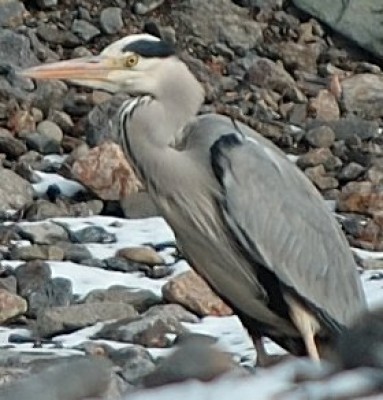

VRの関係とか分からない点は、まだ、いっぱいあります。AF−Cだと止まっている
鳥でもぶれます。VRの限界なのか、故障か、腕が悪いのか、分かりません。ただ、説明書を熟読しましたので、失敗の方が多いのですが、かなり、撮れてきていて嬉しいです。参考までに、止まっているのにぶれた写真を投稿します。対策が分かりましたら、教えてください。5枚撮って、一枚だけ、ぶれていませんでした。RAW,D70s、VR70−200,280ミリ、スポットフォーカス、1250分の1、f4.5 ISO200,輪郭強調強、ノーレタッチです。細かいぶれにはVRも対応しきれないのかもしれません。。
