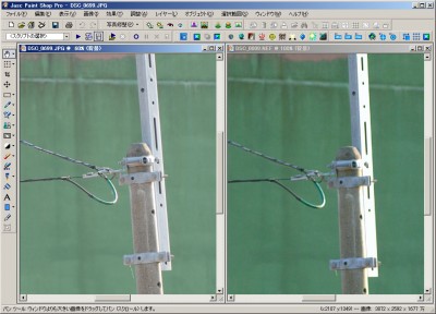

KNNさん
50-500はDGではありません。
アンテナ支柱の針金を比べてみるとやはり70-200のほうが解像度
はいいようですね。

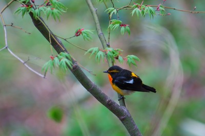

タイトル | : 悩みますよね! |
記事No | : 7527 [関連記事] |
投稿日 | : 2005/12/31(Sat) 05:30 |
投稿者 | : トリッキー |
VR4さん、
レンズの選択は悩みますよね〜。
画像はVR 80-400mmですが、三脚使用時はVRをOFFにしなければ
微細なブレが生じてましたので、VRは使ってませんでした。
Web用に保存した画像ですのでExifデータは消えてますけど、
D70、ISO200、F5.6、SS:1/80です。
このくらいのサイズなら十分に使えるシャープさですので、
選択肢のひとつに入れてみてください。

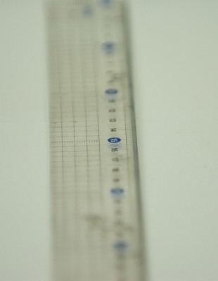

さっそくの投稿ありがとうございます。物差しを撮ってみて、それをつけて出すわけですね。
> 修理に出すときなどは、写真のようなやり方のプリントをつけて出します
> 望遠レンズなら、もっと被写体までの距離を離して、ジャングルジムのような
> 格子状で奥行きのあるものを撮影します
> 距離を変えたり、絞りを変えたりしていくつかデーターはとります
色々条件を変えて試す必要があるということですか。そうですね。
> これは、簡易的に撮ったので、手持ち撮影ですけど、三脚つけた方がいいですね
正確さを求めるためですね。そうしてみます。それで問題なければ、持ち方が悪いとかそういうことですから。
> 後、片ボケなどはビルのタイルなど平面で格子状のものを撮影して調べます
片ボケというのもあるのですか、、、、
> 私のカメラは、どうも後ピン傾向があるようなのですが、
> ポートレートがほとんどなのでそこまでシビアに考えてません
> 85mmF1.4なんかで、解放の時は、フォーカスブラケット切ったりしますし
> 花マクロなんかは、ほとんどマニュアルフォーカスです
本来、フォーカスは、マニュアルが基本みたいですし、マクロ撮影ではマニュアルでないと思ったところに合わないみたいですからね。露出も合わないのが普通とか、、、
> 私は、普段からいい加減な撮り方しかしないので、ぶれやボケは多いです
> 鳥など撮られる方はシビアなんでしょうね
サンプル写真からは、ぶれやボケは感じませんが。意図的にソフトにしているということなんでしょうね。鳥の場合、羽毛までしっかり撮りたい、特に、あの小さい目にぴったりフォーカスを合わせたいと言うことがあるんです。みんなそうでしょう。だからとって、ムーミンパパ さんよりシビアということではないと思いますが。
今日も青さぎを撮ったのですが(珍しくいたので。最近、見かけなかったのです。)、
羽の感じはともかく、目がぼけているのが残念でしたね。全て、腕のせいなんですが。
青サギを見つけた瞬間に、中央重点測光にして、シャッター速度優先で500分の1
にするか、絞り優先で解放にすれば良かったんですけどね。あるいは、ISOを80
0にするとか、、、、
こういうのは腕以前の問題なんですが、、、、遠くに飛ばれてしまうと今のレンズではもう、どうにもなりません。別にとって食おうと言うんじゃないんですけどねえ、、、

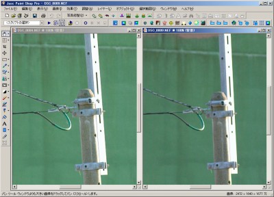

タイトル | : Re: 被写体は? |
記事No | : 7520 [関連記事] |
投稿日 | : 2005/12/30(Fri) 20:33 |
投稿者 | : VR4 |
なるほど、ずいぶん違うものですね。合っているかどうかで。
> 良い同士
> 左D200+80-200mmDN 右D2H+VR70-200mmではこんな感じです。

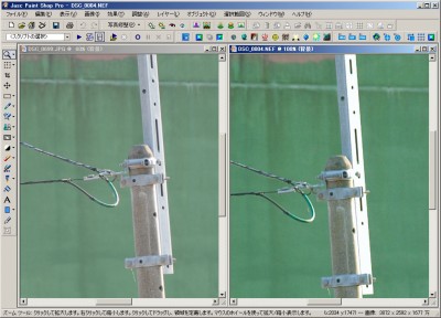

記事No | : 7519 [関連記事] |
投稿日 | : 2005/12/30(Fri) 20:28 |
投稿者 | : VR4 |
カメラとの適合性もあるわけですか。難しいものですね。以前、タムロンのレンズがおかしいとき、カメラと一緒に出して、調整してもらったことがありますが。
> が、今回の場合、微妙ですので直接持っていくことになります。
その場で、色々説明するわけですか。
> No.7509 はボディD2Hです
> D200ですと逆転しちゃうんですよ。
> D200ではNo.7509の右のレンズ(80-200mmDN)ではビシッと決まります。
> (このレスの画像DSC_0699.JPGはD200+80-200mmDN)
> D200では他の手持ちのレンズは特に問題ないのです。
> D2Hが少しずれていて、VR70-200も少しずれていて合ってしまったのであれば納得できます。
> この組み合わせで正月(1/2と1/3)使う予定だったのでまあ落ち着いているんですけどね。
> > 確かに、昔のレンズに比べて、優秀になりましたが反面面倒なこともありますね。レンズの調整不良もあるのですか、、、、、D70は、2回ほど、調整に出して、今は快調なのですが。
> 仕様の中の範囲(公差)で不具合でないかと思う物も想定しなくてはなりませんね。
修理に出せば、必ず、出す前より良くなって返ってきます。ニコンの修理部門の人たちは優秀で良心的です。
![]() Size:1024x738(148623 bytes) | |

ちなみに
良い同士
![]() Size:1024x738(143510 bytes) | |
記事No | : 7517 [関連記事] |
投稿日 | : 2005/12/30(Fri) 19:21 |
投稿者 | : KNN |
> KNNさん、こんばんは。
> 確かに、右はひどいですね。調整というのは、レンズの調整もあるわけですよね。
> 保証書があればどこの店でもいいわけですから、そこに行って、オートフォーカスが甘いと言えばいいわけですか。
完全な作動不良とか中古のオーバーホールであれば宅配とか販売店経由で済ませます。
No.7509 はボディD2Hです
D200ですと逆転しちゃうんですよ。
![]() Size:1260x1623(179511 bytes) | |
タイトル | : Re: 70〜200mm F2.8+TC-20E |
記事No | : 7516 [関連記事] |
投稿日 | : 2005/12/30(Fri) 18:39 |
投稿者 | : ムーミンパパ |
正しいやり方はわかりませんけど、おかしいなと思って
格子状で奥行きのあるものを撮影します
鳥など撮られる方はシビアなんでしょうね
