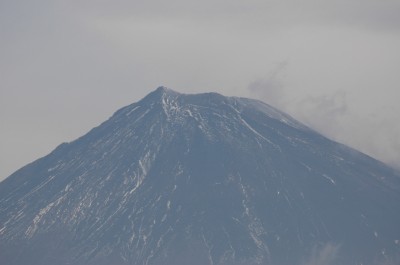

タイトル | : 70〜200mm F2.8+TC-20E |
記事No | : 7466 [関連記事] |
投稿日 | : 2005/12/27(Tue) 16:57 |
投稿者 | : ペンちゃん |
明るいズームにテレコンという選択肢もあると思いますが、いかがでしょうか?
先日、富士市まで出かけたのですが、JR富士駅の近くから富士山が見えたので、
スナップしてみました。
この時期でも、約25km離れた富士山が見える事はあまり多くなく、この日も薄曇り
のため、かなりガスっていて、コントラストのチェックとしては、かなり過酷な
条件だとは思いますが、昔の単焦点の400mm F5.6のレンズよりはコントラストもあり
シャープです。
(TE-20Eの仕様のせいか、Exif情報では240mmになっていますが、実際は400mmです。)
VRに関してですが、70〜200mm F2.8+TC-20Eの方が、80-400mmより進化している
ような気がしています。もっとも、私の用途(スポーツ撮影)では被写体ぶれの
方が大きいため、あまり活用はしていません。

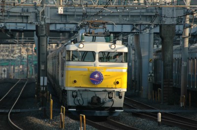

タイトル | : 420mmですが・・・。 |
記事No | : 7457 [関連記事] |
投稿日 | : 2005/12/26(Mon) 21:58 |
投稿者 | : gojira |
AFS300/4 x1.4(420mm/5.6)ですとちょうどご予算程度ですが・・・。
開放ではちょっと甘めです。Bodyは何でしょうか。
何を撮るかにもよりますが、実写ではブレのファクターが大きいので、打率を考えると、できるだけ明るいレンズを選択した方が結果は良いように感じています。
(添付は圧縮しすぎでちょっとつぶれ気味。)

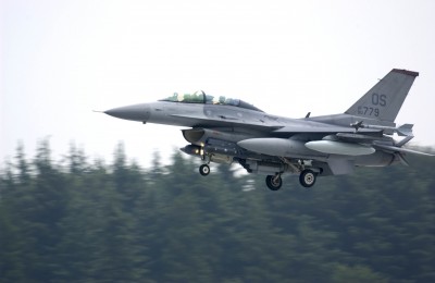

タイトル | : 超望遠レンズ |
記事No | : 7456 [関連記事] |
投稿日 | : 2005/12/26(Mon) 21:39 |
投稿者 | : VR4 |
過去スレとかレンズ比較を見れば分かるのでしょうが、実際に色々撮影して比較した方に教えていただきたいのです。タムロンやシグマの500ミリまでのズームと高級レンズのトリミングとどちらが画質がよいのでしょうか。
超望遠レンズはどれもみんな高くて手が出ない感じなのですが、タムロンやシグマなら何とかなる気がします。でも、それを買うより、高級な200ミリを買ってトリミングした方がきれいだという話も聞きました。そんなことがあるのでしょうか。
20万円以下で、500ミリ相当の望遠効果がある物を買うとしたら、何を買いますか。あるいは、所有のどれですか。是非、教えてください。

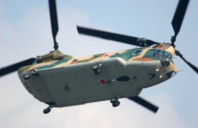

タイトル | : シリアル |
記事No | : 7455 [関連記事] |
投稿日 | : 2005/12/26(Mon) 20:41 |
投稿者 | : gojira |
80mm域でVRならOK。400mmで1/100ですと、一見、ぶれていないように見えますが、実はブレが重なってコントラストが低下しています。
ところで、シリアルは222***でした。
(流し撮りでぶれがあります。)
