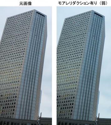

タイトル | : Re: すごいモアレですね・・・ |
記事No | : 7432 [関連記事] |
投稿日 | : 2005/12/19(Mon) 00:47 |
投稿者 | : さんちょ |
>Thinkpadさん
>D70お得意のモアレが凄い事になってますね・・・AOKIの看板
そうなんです。
レンズ評価に定点撮影をよく行うのですが、
モアレの出るポイントは解像力確認にうってつけです。
ですからD70売却した今でも、レンズを購入するとわざわざ借りてきて撮ってます。
あ、さっきのサンプルは同じ日、同じ時刻に撮り直してますけどね。
モアレはRAW撮影にてNCのモアレリダクションでかなり目立たなくできます。ラーメンは残っちゃいますけどね。
今回の画像はJPEGのみなので異なる画像、カメラですが参考に載せておきます。
>KNNさん
現状200mmでのコントラスト、解像度低下が気になりますが、
18-70と80-200の代替レンズとまではいかないにしても、
18-70の代わりには成り得えそうな手ごたえは有りました。
VR-ON/OFFによる画質の低下は見られませんでしたし、
VR-ONでファインダーに像がへばり付く感触は独特で、これだけでも価値がありますね。
KNNさんがご推奨されるのでしたら購入にふみきれそうです。
