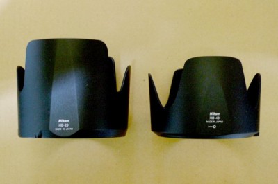

>さて、HB−29を70-200mmVR2に取り付ける事は可能なんでしょうか?
>もし、取り付けられるなら、ケラレ具合は?
HB-29の70-200mmVR?への取り付けは不可のようです。
新型のFoodは旧型のレンズには取り付け可能のようですが、Lockは出来ないですね。
新型のレンズへ旧型のFoodは取り付け不可の設計のようです。
レンズ側の構造が、先端側から山・谷・鏡筒となっていて、レンズの谷にFood側の山・谷・山の山が嵌る構造なのですが、
レンズ側の最先端の山の幅が新型になるほど厚くなっているようで、旧型のFoodの谷の幅に入らない構造見たいですね。
だから、旧型のレンズには取り付くのですが、前後方向にがたが大きくなって志ますますが取り付ける事は可能ですが、Lockはかからずに、回ってしまいます。

ありがとうございます。
多少、パースの違いはありますが、おおよその大きさを合わせて合成してみました。
>こうやって見比べてみると随分と大きさに違いが有るのですね。
最大長だとHB-29と大差ないようにも見えますが、切り欠き部分の有効長を比べると、
HB-29の約2/3、HB-17と比べると半分以下になっていますね。
これだと遮光効果は昔の単焦点望遠レンズの内蔵フード並みしか期待できなさそう。

>さて、誰かHB-29とHB-48を比べた写真をアップしてくれませんでしょうか?
と言うことで、アップさせていただきます。
自分は
AF-S80-200mmF2.8D→AF-S 70-200mmF2.8G ED VR2で非ナノクリはパスしていました。
非ナノクリ用のHB-29は80-200/F2.8用のFoodがスカスカになってしまったので、HB-17の代わりに購入して使用していました。
HB-17は処分して手元には無いです。
80-200/F2.8D→非ナノクリ70-200/F2.8Gの時は広角側が70mmになった事とVR搭載と言うことで、広角側に拡大されているんだろうな〜?
程度には思っていたのですが、
今回のナノクリ化では焦点距離変わらずで、VR強化なので大して違いは無いと思っていたのですが、こんなに違いが有るとは・・・驚きです。
VR?の影響でしょうか???

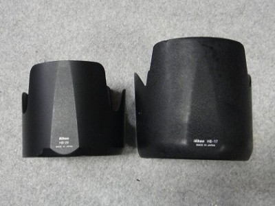

>両方手元にありましたので、並べて撮ってみました。
>こんなに違いますよ。
AF-S80-200mmF2.8D用のHB-17との比較ですね。
こうして見ると、随分と小さくなっています。
しかもAF-S 70-200mmF2.8G ED VR2用のHB-48は
強化されたVR機能のために実質上は大きくなった画角に対処するためか
さらに短く、そして切り欠きが大きくなっているので、
フード単体で見たら、とても望遠レンズ用には見えない感じで
やっぱり、遮光性能は「それなり」なんでしょうね。

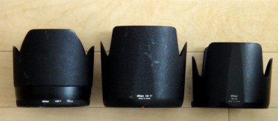

ウチのジャンク箱に摩耗して緩くなったHB-17があったのを
思い出して探したら、例の改造フードも出て来ました。
(写真は左から、改造フード、HB-17,HB−29:VR70-200一型用)
実はAF-S 80-200mmF2.8D用のフード(HB-17)を改造したのではなく、
AF80-200mmF2.8D(New)の円筒形フード(HB-7)をカットし、その先端部に
EF70-200mmの花弁型フード(ET-83)を取り付けたのと勘違いしていました。
AF-S 80-200mmF2.8Dは純正フードのままで使っておりました。訂正します。
AF-S80-200mmF2.8Dのフード取り付け部を若干加工することで
HB-29のロック機能を活かして取り付ける事が可能です。
HB-27が摩耗して緩くなって、HB-29を使っている人が何人かいます。
遮光効果は落ちるけど、収納性は良くなるので一長一短ですね。

>写真で見ると、HB-48は先代のVR70-200用のHB-29とたいして
>違わないように見えますが、それほど「貧相」ですか。
こんなに違いますよ。
