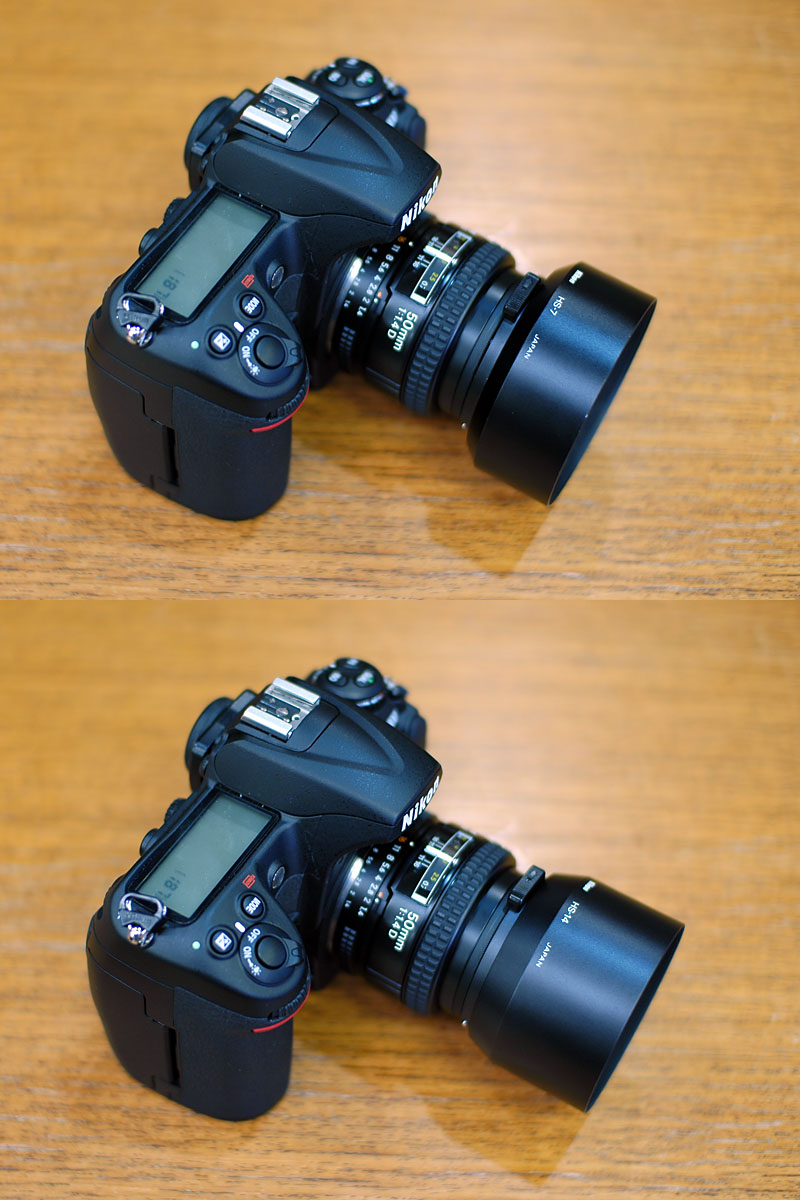

Nikkor 50mm用のフード (10)  45〜49才 2008/06/17(Tue) 20:30 No:10886
カメラ:D70  レンズ:Sigma AF 30mm F1,4 EX DC
上記参考画像は上がHS-7を下はHS-14を装着した写真です
どのフォーラムに書き込もうかと迷ったのですが
”レンズ”のフードの内容なのでここに書き込ませて頂きます
現在Ai AF Nikkor 50mm F1.4Dのレンズを
APS-Cで35mm換算×1.5倍と成るD70とD300で使っていますが
その50mmのフードとして
HS-7(58mmF1.2Sノクト・AF80mmF2.8・AF105mmF2.8マイクロ用)
を使っていました
それで以前より
もう少しフードの深い物でも蹴られずに使えるのではないかと思い
HS-14(105mmF2.8Sマイクロ用)はどうだろうと思っていたのですが
先日ヤフオクでポチして1.000円で落札し本日届いたので
早速この深めのHS-14のフードで周辺の蹴られを確めてみましたら
全く四隅の蹴られも光量落ちも見られず不都合無く使えました
(ちなみにレンズ前面には厚さ2mmのL37cのフィルターが装着してあり
そのフィルターの上にHS-14のフードを付けても蹴られていません)
ちなみに形状の寸法は下記の数値で
HS-7は >深さ42mm/外径77mm
HS-14は>深さ53mm/外径70mm
HS-7よりHS-14は深さで11mm深く、外形で7mm細いので
HS-7よりHS-14の方がより遮蔽効果が高く
フード能力として優れた結果を出してくれそうです
また形式がHS形なのでスプリング式なので
ワンタッチで取り付けも取り外しもできて便利です
D3のようなFXフォーマットでは当然蹴られて使えませんが
D3以外のDXフォーマットのカメラの方には
逆光時等でのフレアやゴースト対策として
50mmのレンズでフィルターサイズ52mmの場合には
HS-14のフードが役に立つと思います
その他にも最適なフードの流用も有るとは思いますが
本当はこれだけデジ一眼が数売れているのですから
今までのFXフォーマット用のフードだけではなく
DXフォーマットのカメラ用に1.5倍の換算仕様を出して頂けると
おっかなびっくりで蹴られたら無駄に成るかもという
博打買いをしなくて済むので助かるんですけどね(^^ゞ

Re:Re:Nikkor 50mm用のフード  45〜49才 2008/06/19(Thu) 11:02 No:10889 ID:f7725b80afff64c
カメラ:D70  レンズ:Ai AF Nikkor 50mm F1.4D
>後々、購入した際に検索するときに役立ったりしますので、
>こういう情報は個人的にありがたいです。
はい、私も今回のフードの件では最初からHS-14を購入すれば
HS-7を無駄買いしなくて済みましたので(^^ゞ
35mm換算×1.5倍で最適なフードのセットの情報が
フード購入前に数多く解ると便利だと思います
実は今回無駄にしたHS-7なのですが
次期レンズとして購入予定のAi AF Nikkor 35mm F2Dが
フィルターサイズ52mmで同じサイズなので
Ai AF Nikkor 35mm F2Dのフードとして
HS-7を装着してみようと思っていますが
誰か既に試してみて、蹴られたとか蹴られなかったとか
より遮蔽効果高い他のフードをご存知だと
いう方がいらっしゃいましたら是非情報を頂けますと助かります
もしご存知の方は宜しくアドバイスお願い致します/(_ _)\

Re:Re:Nikkor 50mm用のフード  45〜49才 2008/06/19(Thu) 12:27 No:10891 ID:f7725b80afff64c
>↑ここが参考になるでしょう。
/さん情報有難うございます/(_ _)\
>これによれば、
AF50mmF1.4DでもAF35mmF2Dでも
両方のレンズでHS-14が使えるんですね
という事はAF50mmF1.4Dでは
HS-14よりもっと深いフードでも蹴られないという事なんでしょう
そして無駄に成ってしまいそうなHS-7は
AF28mmF2.8D,AF24mmF2.8Dを購入した時にには役立つと解りました
>だそうです。
私が検索する手間を惜しんだばかりに
/さんにご足労かけてしまってすいません
とても有意義な情報を有難うございました
感謝します/(_ _)\
