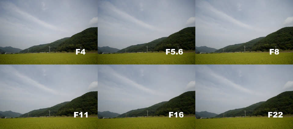

ごん太4号
2005/08/28(Sun) 22:52 No:6867
>>6865
こんばんはです。
空を見上げる写真ばかり撮っているので、周辺光量低下があるように感じているのかも
しれません。空でない被写体では、F5.6のを見ると光量低下に感じないものもあります。
F8の場合、空の部分は多少あるように感じますが、地上部分はわかりません。
周辺の光量不足といっても、本当にわずかです。
いずれにしろ、きちんと同じ被写体でテストした訳ではないので、急ぎでなければ、
今度の週末辺りにでも、テストしてみますが、、、
参考になった
違反連絡
返信

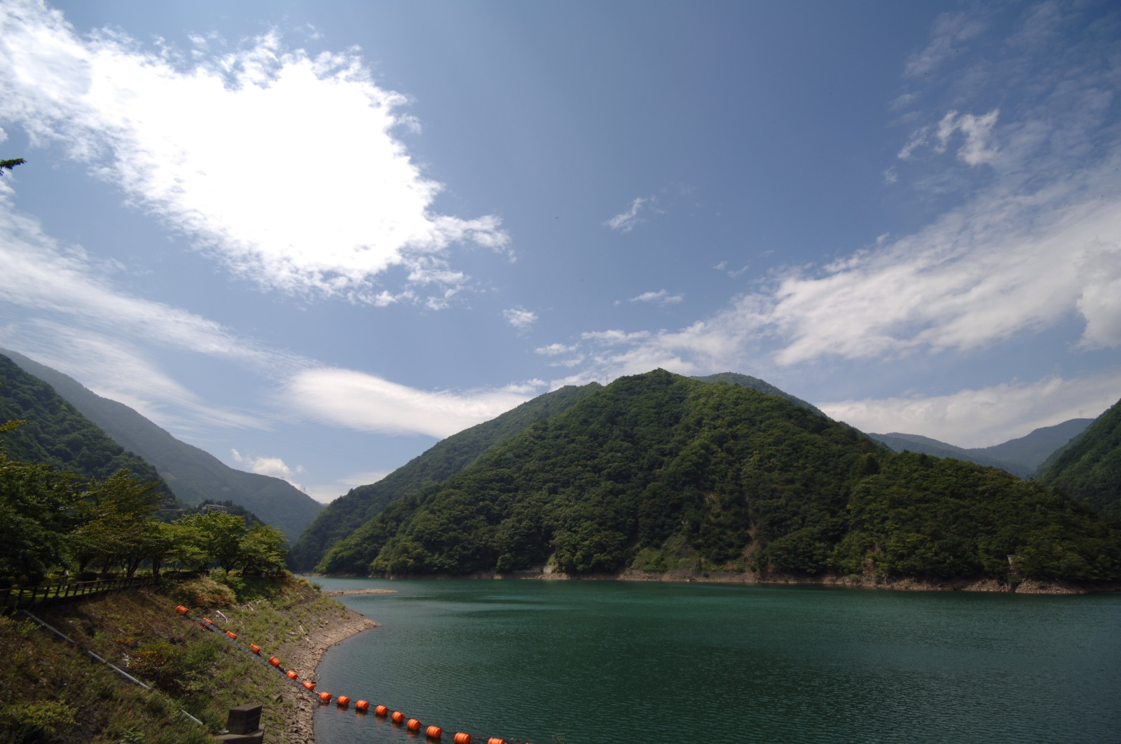

ひしぞう
2005/08/29(Mon) 10:13 No:6868
D2Xですが10mm側でF8まで絞ればこんな感じです。
真っ青な空とかじゃなければ気にならないと思います。
風景しか撮らないので解放ではいい例がないのですが、
周辺減光は感じられると思います。
超広角レンズで周辺減光がないレンズはないと思いますが
標準域のレンズと比べてしまうと気になるでしょう。
私はこのレベルなら許容範囲と感じています。他にこれと同じ
画角を撮れるレンズがありませんので、重宝しています。
参考になった
違反連絡
返信

さよさよ
2005/09/01(Thu) 22:51 No:6895
ごん太4号さん
テスト撮影、可能であれば是非アップしてください。今月末までには超広角を購入するつもりでいますができる限りたくさんの参考を見たいと思っています。
ひしぞうさん
画像アップありがとうございます。F8だそうですが、よくみると空の隅にの減光が分かるような気がします。でもよくよく見ればであって、私自身もこのくらいであればあまり気にならないかも知れません。

ごん太4号
2005/09/05(Mon) 00:39 No:6908
遅くなりましたが、週末撮影してみました。参考になるか?ですが、、、
撮影カメラはD50です。10mmで絞り優先でのテストです。
(レンズにデジタル用のプロテクトフィルターを付けています)
小さくしてしまったのでわかりにくいかもしれませんが、F8までは
若干の光量低下があります。ただ、F8はほんのわずかですね。
F8より絞ると、光量低下がないように感じます。
開放時の光量低下があるといっても極端ではないので、個人的には気にしないレベルです。
