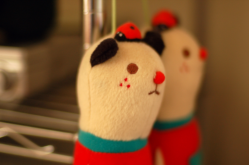

先の投稿では、色々とレス頂きありがとうございました。
同じ、Ai AF Nikkor 50mm F1.4D使用時の話なのですが
時々、突然酷い二線ボケが出る事があります。
F1.4でボケボケ写真で遊んでるときに、後ボケに現れたのですが・・・
添付のサンプルは実につまらない絵ですが、偶然二線ボケが現れたので、載せました。
同じ対象をほぼ同じ構図で、F2で撮った際には二線ボケは出ませんでした。
他にも、茎の細い植物を撮った際に、やはり後ボケに
酷い二線ボケが現れました。
この二線ボケについて、何か法則性のようなものはあるのでしょうか?

すみません、前ボケでも二線ボケが現れている写真を発見しました。
ただ、やはり後ボケに現れる率の方が高いようですが・・・
このレンズの設計値を知らないので、正確なコメントになりませんが2線ボケは収差があり、過補正になる場合に発生し易くなります。
大口径レンズはただでさえ収差が大きい上に、近接では収差変動が大きく、マクロは苦手です。
やまけんさん例ではやむを得ないと思います。
2線ボケを避けるには
1.ある程度絞る
2.最短撮影距離近くでは撮らない
という消極的な方法になると思います。

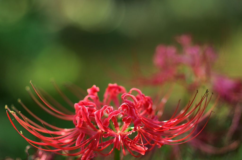

追伸:これはAF 85/1.4 開放、最短距離での撮影です。同様に後ろボケが2線です。
と本題ですが、
ご添付の写真だと、二線ボケとは言わないと思いますが?
二線ボケとは、線画二本に見える状態を差しますので。
点光源のボケがリング状、
若しくは中央の明るい点が弱いかなだらかで、周りにリングが発生している時に、
二線ボケになります。
お写真では、ボケの中央に明るい部分があって、両側に等濃度のボケが広がってますよね?
アサヒパソコンの今月号で文月さんが記事の一部でぼけ方に触れられてましたが、
リングの真ん中に点のあるボケは珍しいなんて書いてらしましたが、
実際にはこういうレンズは凄く多いので、
ボケに関してはあんまり研究されてないみたいだなーと思ってしまいました(笑)。
ついでに小穴式チャートって確か、ドーナツ状の物を使った気がするんですが、
これは私の記憶違いだったかもしれません(大汗)。
ドーナツチャートには、また別の名前が付いているんだったかな?
手元の資料を漁ったんですが、確認出来ませんでした。
ところでボケ味って点光源ボケで得られるボケの集合体だと思うんですが、
光線追跡図の一種を見ると、実はある程度予想出来ると思います。
レンズの光線追跡図で、たまに平行線が光軸に平行なのと、
斜めになった形で引かれてるのがありますよね?
これがレンズを出た後焦点面の前後で、
どのように平行辺の分布が乱れているのかが、
ボケ味に影響を与えているのではないかと思う訳です。。
元が等間隔で平行な光がレンズを通ると密度にムラが出来る。
このムラの中で密度の高いところは光が沢山集まり、
密度の低いところは光が少ないと予想すると、
ある程度点光源ボケの光量分布が推測出来る訳です。
本当は光軸を横切る分だけでなく同心円方向のものも必要なんですが、
少なくとも同心円ボケするレンズかどうかは、
見分けるポイントになりそう(本当は同時に口径食の評価も必要ですが)。
と言うのが私の『予想』なんですが、
この光線追跡図と現物の両方の揃ったレンズが手元にないもので、
本当にこの予想方法が合っているのか、検証する機会がなくって残念です(T_T)〜。
ひょっとすると、全く間違っているかもしれませんしね(苦笑)。

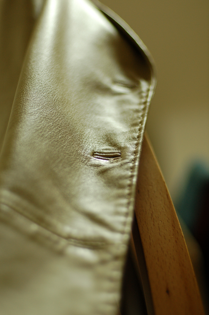

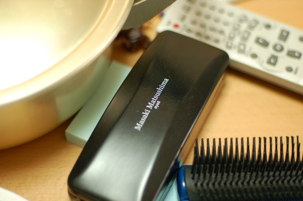

二線ボケは、撮り方によって、目立ったり目立たなかったりするので、
角度を変えたり、距離を変えたりして、色々撮影してみます。
その中から、二線ボケの少ないものを選んで行くしかないように思います。
以下に、50mmF1.4と85mmF1.4のレンズで、色々撮り比べた写真をアップロードしてみました。
どうぞご参考になさって下さい。
http://album.nikon-image.com/nk/NK_AlbumPage.asp?key=688927&un=112807
