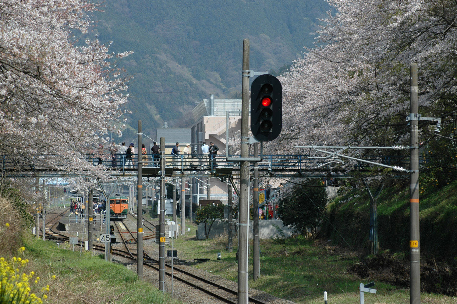

Re: ニッコールED70〜300
KNN
2005/10/09(Sun) 23:44 No:7068
画像古いですが。
参考になった
違反連絡
返信
Re: ニッコールED70〜300
VR4
2005/10/10(Mon) 21:00 No:7076
>>7068
> 画像古いですが。
画像等の投稿ありがとうございます。解像度的には問題なさそうな気がします。人物の感じもいいですし。
122ミリですか。300いっぱいだと、これより、落ちると考えていいのでしょうか。
参考になった
違反連絡
返信
Re: ニッコールED70〜300
KNN
2005/10/10(Mon) 21:35 No:7080
>>7076
> > 画像古いですが。
なかなか300mmUPできないのでNo.7079 に新規投稿しました。

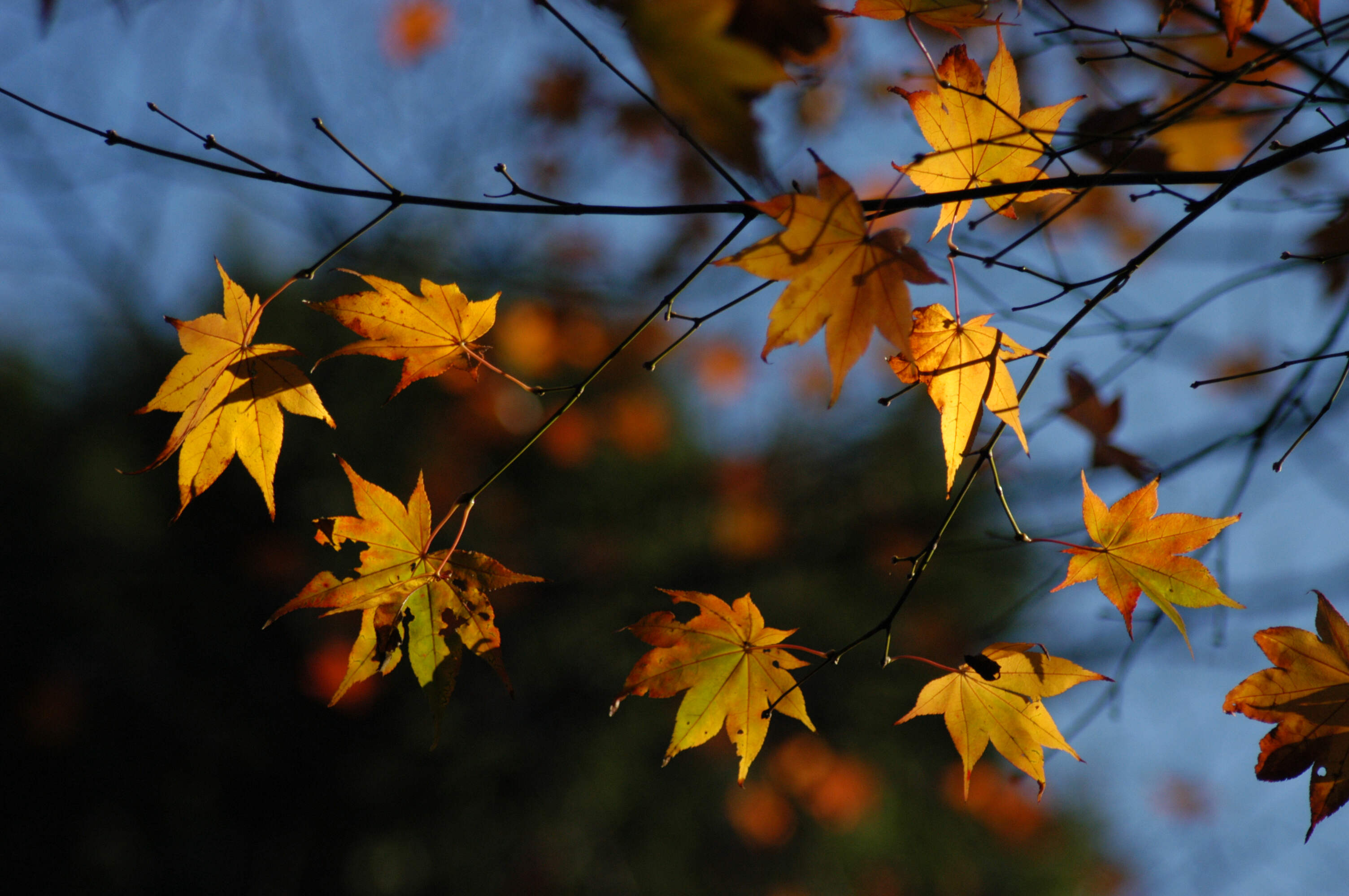

Re: ニッコールED70〜300
にゃんこ
2005/10/10(Mon) 00:27 No:7070
私も1年前の画像ですが…
原寸のまま、圧縮率を上げて再保存してみました。
なお、 D100 の設定を「階調補正:弱」にしています。
私は AF-S VR 24-120mm は使用したことがありません(身近な友人達の間ではあまり評判良くありませんが…)。
ED 70-300 F4-5.6D は、良いですよ♪
28-300mm のような高倍率ズームとでは、写りも使用感もまったく違います。
各種 70-300mm の中でも(すべて試したわけではありませんが)、おそらくピカイチでしょう。

Re: ニッコールED70〜300
VR4
2005/10/10(Mon) 21:12 No:7078
>>7070
画像等の投稿ありがとうございます。
紅葉ですね。これから、いい季節になりますね。望遠効果をねらって、155ミリとい言うことですか。
ズーム中間域でも、うまくとれると言うことになりますね。
条件が良ければけっこう写るのですが、やはり、便利さが主体のレンズと言えますね。
なるほど。
