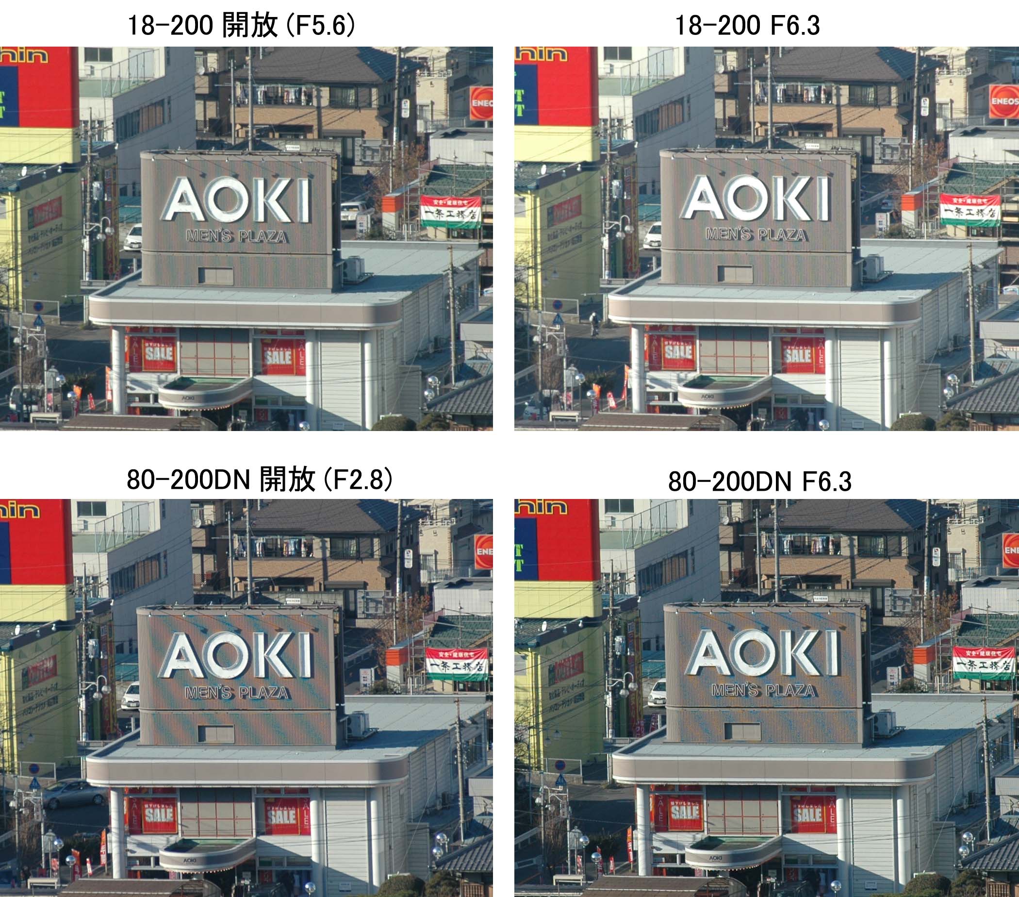

テスト撮影しました skkf 2005/12/17(Sat) 10:06 No:7414 ID:97847664e4
17-55 や 70〜200、シグマ18-125 と比べてみました。
17〜18ミリ域では、開放中央部 17-55>18-125>18-200(いずれも小差)   周辺部 17-55 >(小差) 18-200 >>(大差) 18-125 。
 200ミリ域では 開放(2.8と5.6)では18-200>70-200  双方F5.6では 70-200 > 18-200。  使うに十分な解像度で、AFも正確だしほっとし、喜んでいます。望遠時開放でのぼけは同心円の面白い形がでました(添付写真)。

Re: テスト撮影しました さんちょ 2005/12/18(Sun) 19:45 No:7427 ID:c3ea8b28d2
異なるレンズとの比較ですが、
先述の自分の不具合レンズでは80-200DNには到底及ばなかったです。
当たりを引けばこれがもっと良くなると想像できますでしょうか?次購入するのを少し躊躇っています。
D70で撮影した中央付近のサンプルを等倍で載せておきます。
EXIF情報は18-200開放のものです。
ここから参考までに。
18-70や80-200DNより明るめの描写です。
18mmでの歪形状や歪率も同程度、逆光特性は上、周辺減光は上、
200mm時のレンズ長さは164mmとシグマと比べれば30mm長いですが、
タムロンとは7mmしか違わないです。(フード込みだと+44mm)
それからケンコーテレコンx1.4は動きましたが、焦点距離情報、絞り情報は反映されなかったです。
今回解像度はこのサンプルから想像できると思いますがかなり落ちました。
80-200DNだとほとんど落ちませんので当たりなら期待してしまいます。

Re: テスト撮影しました KNN 2005/12/18(Sun) 21:33 No:7428 ID:f137aec9e5
では、私も200mmのものを。
日付ずれていますが12/16撮影です。
No.7412 と同じ場所から撮りました。
サイズのみ縮小で、ヴィネットコントロールしてません。
シグマの同タイプと比べても全然いいです。
もうチョット絞ればJPGでもいけますね。
便利レンズの決定版間違いないですね。
