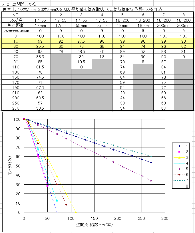

>>7276
> 17mmで校舎ではなく手前の校庭にピンがきているように見えるのが問題のようですが
> 実際は、ほとんどの被写体が被写界深度に入っています。
ただでさえ焦点深度の狭いD2Xに、
ジャスピン位置を逃し、絞りでなんとかしている状態だとすると、
被写界深度内にほぼ入っていたとしても評価結果として参考にならないと考えます。
> 17mmでF8まで絞った画像を見ていただければハッキリすると思いますが、手前の砂混
> じりの校庭に付いたタイヤ痕のようなパターンは見事に解像しているのに、校舎に近
> づくに連れてノッペリとしたぼけたような描写になっているのは、単純にパターンが
> 細かくなりすぎて、画像素子やレンズの解像度を上回ってしまったからです。
> これは別にぼけているわけではなく、明度も彩度も均一になってもおかしくない被写
> 体ですから、こういう描写になって当然だと思います。
> これは左側の校舎に掛かっている緑色のネットをどれだけ解像しているかでも判りま
> すが、端の方は網目が写っていても、奥になるに連れて網目が細かくなっていくため
> 解像できなくなっています。
まず、カメラ側かレンズ側かまず切り分けをして頂けないでしょうか。
今回はレンズか、撮影条件がおかしいと思っていますのでレンズ側だと考えます。
17-55 17mm F2.8と、単焦点18mm F2.8(その2)のサンプルは、
撮影時刻は10分しか違わず照度も似ているため、コンディションは近いと言えると思いますが、
写真中央右上時計版の解像力は圧倒的に単焦点18mmの方が上です。
レンズ中央付近開放グラフは17-55 17mmの方が上なのでこのへんも腑に落ちない理由の一つです。
蛇足ですがこのような被写体の場合、
D70での解像限界付近にはモアレ、儀色が伴うことが多いですが、
このサンプルからそんな雰囲気は伺えません。
> また、校舎の屋上のフェンスがぼけて見えるのも、このフェンスの部分だけを切り取
> り、ヒストグラムをチェックしてみれば判ると思いますが、ハイライトに偏っていま
> すので、NIKONのデジカメの弱点であるハイライトの飛びやすさが悪さをして、ぼけた
> ような画像になっているようです。
ボディが同じなのに17-55が顕著なのは何故でしょう?
> 多分、露出を4EVほど落として、この部分が中間
> 階調にくるようにすれば、それなりに解像すると思います。
救済措置案として仰っていますよね?
> いずれにしても、通常の用途では十分な画像が得られているのですから、ツカイモノ
> にならないと言う程のレベルでは無いと思います。
個人差により許容範囲はまちまちだと思いますが、
これが定価23万もするデジタルを考慮したニコンレンズの「本当の実力」なら「私」は許容できません。
> ただし、銀塩時代の設計には過剰
> 補正タイプのレンズが多く、開放ではフレアーが邪魔になってデジカメには向いてい
> ない場合が多いというのも事実です。
銀塩時代の過剰補正とは具体的にどの様なことを指していますでしょうか?
また過剰補正が開放時のフレアになるアルゴリズムも含めて
レンズ型式をもって簡単にご説明頂ければ幸いです。
> レンジファインダー時代のレンズをエプソンwithコシナのR-D1で撮影して、結構使え
> るじゃないかと言ってる連中が多いですけど、「使えなくはない」レベルの画像でも
> 思いこみが強いのか、「鮮明」とか「シャープ」という単語を使って評価している
> ようで、興味深く成り行きを見ています。
色、解像力についてのみであれば、
同一条件で撮影すればすぐ答えは出ると思いますが。
もちろんレンズにはいろんな持ち味が有るので他要因についてはこの限りでは有りませんが。
> 私的には、やはりデジタルにはデジタル用のレンズが必要だと感じています。
> オリンパスがMTFを20本/60本で発表しているのですから、そろそろNIKONも素子サイズ
> に合わせて15本/45本で発表して欲しいモノです。
10本のラインはプレーンな部分の光量落ちなど判断するのに参考にしているのでそのままにしておいてほしいです。
また10本と30本のラインがあれば、その中間、それ以上のラインは「およそ」想像が付くのであまり必要性を感じないです。
それよりC社みたいに絞った時のラインが欲しいと切実に感じます。
絞れば良くなるレンズ、いくら絞っても良くならないレンズなのか判ってしまいますからメーカー側は怖いでしょうね。
尤もボディにもよりますし、自分で評価するまではあくまでも参考値ですけどね。

このクラスのローパス技術って意外と1眼より進んでいるのではないかと思うこと有ります。
参考に17-55と今度発売される18-200VRのMTFグラフから、
本/mmまで解像できるか、簡易的に想定値を求めましたので貼り付けておきます。
この2つのレンズワイド端中央部は広角レンズとしては凄まじいのではないでしょうか。
> ウシオさんのデータは基板などを作るためのレンズの物ですね。通常、単色の光で
> 焼き付けますから、特定の周波数の光だけの事を考えて設計できる関係で、スゴイ
> 解像度のはずです。昔、NIKONで作っていたステッパー用のレンズは1200本/mm以上
> 解像していたと聞いています。
このグラフは空間周波数とコントラストの関係が、ほぼ線形である事に意味が有って引用致しました。

>>7303
どなたも、このグラフに対して疑問を感じていないようなので、レスをします。
との事ですが、
「光学的収差のない理想的なレンズの場合(実際には存在しない)。実際のレンズでは、収差のためにこれよりもコントラストが低くなる。」
という前提を全く無視している事は、どなたも気づいていないのでしょうか?
実際のレンズは、理想的なレンズとはほど遠く、収差だらけですから「空間周波数とコントラスト」はグラフに表しているように都合良く行ってくれません。
[アサヒカメラ]の[ニューフェース診断室]では10、20、40本/mmのMTF曲線を掲載していますのでそれを見ていただければ一目瞭然ですが、決してリニアーな関係ではありません。
NIKONでいえばF1.2の標準レンズには非球面レンズを採用した物と普通の球面レンズだけの物との2種類がありましたが、解像度は球面レンズの方が高かったということは確かです。
焦点に集まった光の様子をチェックすると、球面レンズの方が大きな円に散らばっているのですが、中心部に芯のように光が集中する部分があるため、測定値としての解像度は高くなっていました。
もちろん、凄まじいフレアによりコントラストが低い上、点光源が画面のに入るとコマ収差などによって、周辺では鳥のような滲みが発生していました。
これに対して、非球面レンズの方は光が集まった円は球面レンズより小さく、滲みも少ないのですが、球面レンズの芯に相当するほど1点に光が集中していないため、測定値的には解像度は低くなっていました。
この解像度を測定するのに一般的なのは、書籍などを保存するために使われているマイクロフィルムで、中間調などほとんど存在しない程ハイコントラストな画像しか撮れませんが、600〜850本/mmまで解像する能力があります。
普通のISO100程度の白黒フィルムでも200本/mm程度、カラーフィルムの場合は140本/mm程度までは解像できるようですが、それはチャートのコントラストが1000:1というハイコントラストの場合で1.6:1のローコントラストの場合は、どちらもいきなり60本以下に落ちてしまいます。
しかもこのJISで決められているローコントラストでも、まだ甘すぎるのは確実で、昔、カメラ毎日の行っていた解像度チェックでは1.25:1というコントラストのチャートが使われていたくらいです。
> カメラ側の限界解像度がどれくらいなのか、何か指標が有れば面白いのですけどね。
NIKONのD2Xの場合23.7mmの間に4288画素並んでいますので、色を分離しなくて済めば、最高で2144本まで解像できるはずですが、ブラーフィルターでぼけるのと、輝度信号の基準になる緑の画素が半分しかない事から、最悪の場合その半分(1072本)以下に落ちてしまい、条件が良い場合でも70%程度の1500本程度しか解像できませんし、緑以外の色が主体の場合は、更に解像度が落ちる可能性が高くなります。
従って、限界解像度は45〜63本/mm程度という事になります。
私が15本と45本のMTF曲線が見たいというのも、この限界解像度付近の特性が分かりやすくなるからです。
ちなみに銀塩の場合40本/mmが解像力に相当する曲線で、これが60%以上あれば、かなりシャープな感じがするはずですので、APS-Cサイズの素子なら60本のデータがあれば面白いのですが、多分開放絞りでは20%にも満たないレンズがほとんどのはずです。

>>7309
私の前提条件から疑問を持つ程のものでは無いと思います。
また、面白いスレッドですといろんな方が参加され盛り上がるのですが、
正直言ってしまうと、本スレッドは皆さんせいぜい読み流すというか、傍観されている程度ではないでしょうか。
gojiraさんのレスがそれを的確に表現しています。
空間周波数について折角丁寧にご説明頂いたのですが、実際はどうなのかがよく分らなかったです。
どの程度の減衰率を示すのか、どの辺に変曲点を有するのか、
またその理由を含めて実例をもって端的に教えて頂ければ幸いです。
>NIKONのD2Xの場合〜・・・〜従って、限界解像度は45〜63本/mm程度という事になります。
あくまでも憶測ですが、良い線行っていると思います。
ただ、限界付近はどういう特性を示すのかはカメラによってまちまちなので、どこかの雑誌社でやってるチャート図を或る程度参考にしてます。
それを参考にする限り高解像度ながら破綻が無いという意味で、SD10とD2Xは他のカメラと比べ別次元です。

色、解像力についてのみであれば、

いろいろと難しいことをご存知の様ですのでまたもや質問させて頂きます。
焦点深度=2 x 許容錯乱円径 x Fナンバー (HPは許容錯乱円形になってますね)
から画素ピッチが細かいカメラで有効に記録しようとすると、
やはり焦点深度は浅くせざるをえないと考えます。もちろんローパスとの絡みも有りますが。
確かにデジタルの方が物理的な精度を追い易いでしょうね。
このHP上の方に、約1/7インチを1/4型として表現していますね。
これの画素数は約320画素で計算されている様ですがこれのことですよね?
コンデジレンズは受光素子が小さいせいかここまでやる様です。
http://www.ricoh.co.jp/koko/gr_digital/02/2.html
どんなレンズか判りませんが周波数とコントラストの関係はこんな特性を示すらしいです。(図4-26)
http://www.ushio.co.jp/products/tech/le/le23/23_20.htm
白黒をはっきり解像できないとしても、10%でもコントラスト差が有り、
カメラがそれを受け止められればアウトプットに寄与すると考えます。
ここまで読ませて頂いて、デジカメの解像度が現行のレンズよりも上回っていて、
悪くとればD2Xの存在意義を暗に否定されている印象を受けました。
ここでの「期待値」とはどれ程のことを仰っているのでしょう?
経験則で構いません。例えばAPS-Cで何百万画素程度なのでしょう?
