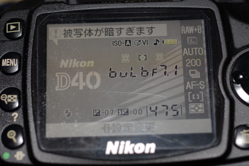

> D40でバルブ撮影できますよ。
えっ、バルブ出来るんですか?
カタログには無いし、店員にも確認したんですけど。
> ただ、有線の外部端子はないのでシャッターボタンで行いますけどね。
> で、ケーブルレリーズをチョット改造してシャッターボタンを押せるようにしてしまえば
> マクロ撮影や花火などの撮影も出来ちゃいますね。
レリーズケーブルの改造って、どこかでやってくれるんですか?
> ただ、30秒以内であればマニュアルシャッターにした方が便利です。
> それであれば、PCからレリーズできますので。
花火の場合、連続して打ち上げられる花火の花が開いたタイミングが大事なので、
シャッター速度決め打ちっていうのは、チョッといただけないです。
> D80購入おめでとうございます。
ありがとうございます。
画像を見てませんが、満足感でいっぱいです。
Re: ところで? KNN 2007/04/29(Sun) 22:36 No:9983 ID:f137aec9e5
> > D40でバルブ撮影できますよ。
> えっ、バルブ出来るんですか?
カタログにも載ってますよ。
実際出来ますので。

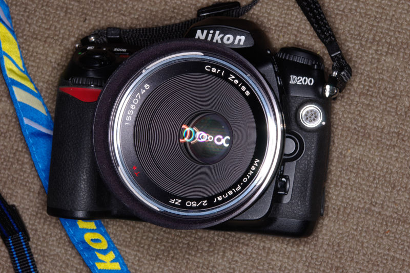

実は、マイクロ60mmも含めて標準系レンズは銀塩ではあまり使わなかったんです。
でも、画角が狭くなるデジタル機になると、この換算75mm〜90mmの画角は
ポートレートに使いやすく多用するようになりました。
シグマ30mmF1.4も持っていますが、やっぱり画角が好みでなく使用頻度は低いです。
開放F2で50mm、無限遠から換算1/1.5倍まで撮れるのでポートレートだけでなく
いろんな被写体やシチュエーションで重宝すると思い注目しています。
でも、優先順位からいくと低位なので・・・
