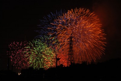

PL花火芸術 2007/08/02(Thu) 06:31 No:94631 ID:2f0a03c011
レンズ:AF-S VR 18-200  カメラ:D80
モデル名:NIKON D80
絞り値:5.4641610270176
レンズ焦点距離:105.00 (1050/10)
カテゴリ:自然・風景 | 夜景
投票数:1
大失敗でした。輝度ノイズ発生と露出オーバーを抑えようと、露出時間を切り詰めたら、全部芯抜けになってしまいました。きーぼーさんのデーターを見て、改めて腕と言うか詰めの甘さと言うか、痛感しました。恥さらしですがご批評くだされば幸甚です。
Re:PL花火芸術 2007/08/02(Thu) 22:18 No:94638 ID:f3dba19717
 ken2さん、こんばんは。
芯抜けは残念でしたが、鉄塔が代わりにがんばってくれてますね。
この一枚を見て、鉄塔に花を咲かせてみたくなりました。
Re:Re:PL花火芸術 2007/08/03(Fri) 09:40 No:94643 ID:09c7a2ba0a
ありがとうございます。ほぼ無風で、連発では煙に包まれ、見えなくなって
しまいます。条件もイマイチでした。鉄塔は、花火のスケール感を演出しようと
取り入れたのですが、肝心の花火をしくじっては・・・。捲土重来。来年は
頑張ろう! 物覚えの悪い私は、今回のしくじりを来年まで覚えているのかが
心配です(爆)。

Re:PL花火芸術 2007/08/05(Sun) 01:04 No:94670 ID:a1749ea3bb
きーぼー 30〜34才
ken2さんこんばんわ。長岡遠征から帰宅しました。
 構図は良いと思います。PLの花火は色々聞きますし、信者で無いと観覧条件がかなりキビイシイ所ですよね。
 失敗の要因ですが、芯抜けではなく、露出のコントロールのやり方ですね。
 芯抜けはなる時はなります。
 露出ですが、シャッタースピードではなく、絞りで行ってください。
 シャッタースピードは構図の一因です。どれだけの量の花火を取り込むかを
決定します。
 参考までに単発打ち揚げの基本露出は感度100の時で絞りF10〜11です。
 スターマインの時はかなり絞ります。(勿論種類によります)
 時にはF22(多くのレンズの最小絞り)まで絞ってます。
 どの絞りが必要なのかは、写真技術ではなく、花火の観覧に
長けてるかどうかですね。
 プログラムの見方、大玉等で玉名が記載されているのが有ります。これから、
明るさが予測できますので、これが判断できれば、露出が”当たる”確立が増えます。
 また縦位置か横位置かの判断材料にもなります。
 絞りがいくつにすれば良いかに自信が無いときはF10から一段前後絞り、
(F16程度が目安?)、外れたら(暗い場合のみ)PCで明るさを変えるのも
手です。私がそうやってます。びしっと決まるのが本当は良いのですが、
100%予測は不可能ですから。
Re:Re:PL花火芸術 2007/08/05(Sun) 07:30 No:94675 ID:2f0a03c011
ありがとうございます。貴重な経験からのご指導に感謝しますm(_ _)m
次回臨む時は、仰せの方法を実践します。PLの花火は、教団内部の
宗教行事なので、外部にプログラムが発表されません。しかし、概ね
毎年同じような感じにあがります(^^;
昨年まではフィルムで撮っていました。67のRFだとブラックアウトしないのでタイミングがとり易く、重宝していました。バルブでF16を基本に撮っていました。
わたしのD80、感度にかかわらず2〜4秒以上になると画面ほぼ中央に赤いホットピクセルが7個ほど現れます。かなり目立つので、これを避けようと思って露出を4秒以下(ほとんど1秒)、絞りの加減で露出不足を補おうと考えたのですが、これが失敗の原因ですね。基本に戻ります。
