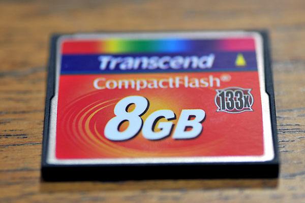

Re:CFの相性問題  45〜49才 2007/12/14(Fri) 22:03 No:52898 ID:f7725b80afff64c
カメラ:D300  レンズ:タムロンSPAF 90mmF/2,8MACRO1:1-172E
トランセンド製コンパクトフラッシュの8GBx133が8.000円だったので
信頼性はあまり考慮せずに格安に惹かれて
思わずプチっと落札してしまいD300で使用しています(汗)
今の所は何の問題も無く使用できています(ほっと一安心)
